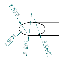

SE中工程图非园元素为什么自动标注仍是R呢

椭圆本来就由规则的圆弧线组成的呀。是圆弧线组成的那为什么标注的时候就一定会表现出R呀。

我之所以要这个图是应为车间要作一个结构件:底板上焊接一个倾斜5°的园管,因为制造原因需要这个截面的1:1的图纸进行放样以检验5°是否符合要求(因为现有工艺无法保证5°,只能依靠这个截面)。

椭圆理论上是使用样条曲线画出来的,对于样条曲线在标注的时候会标出每一点的曲率半径,只是,看标注的时候鼠标放在什么地方。椭圆是一种特殊的样条曲线,在标注的时候标注它的最大和最小半径,如果愿意,也可以标注它的长轴和短轴的长度。

# D. x3 f, R* G7 X' N问题是我这个截面它不是一个准确意义上的椭圆
