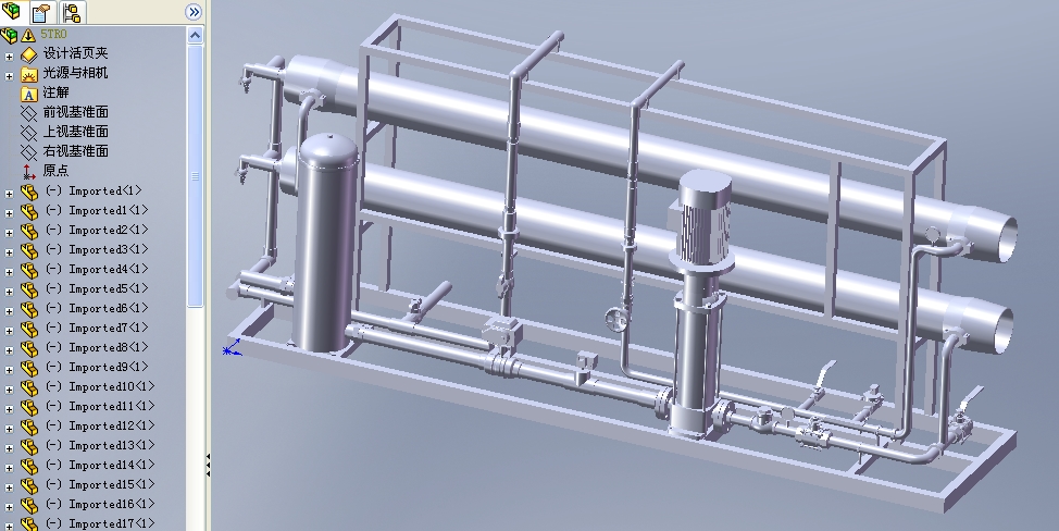

[已解决] 求救:那位高手能将我的autoucad三维档转成sw格式,谢谢
发表于 2007-8-10 09:46:41 | 显示全部楼层 |阅读模式 来自: 中国
求救:那位高手能将我的autoucad三维档转成sw格式,谢谢9 y/ g6 j: L  M1 W% E

发表于 2007-8-10 10:51:22 | 显示全部楼层 来自: 中国浙江宁波
用 Inventor  可以打开cad的三维模型.然后在Inventor 中转为igs格式,6 i# x# a7 q) i/ S: o- m
) y& u, a8 v, P' K* F0 ~* E5 T其他三维的软件就都可以打开了.
 楼主| 发表于 2007-8-10 11:05:34 | 显示全部楼层 来自: 中国

发表于 2007-8-10 11:30:03 | 显示全部楼层 来自: 中国辽宁沈阳
根据本人的经验SW可以直接打开比它版本低的CAD文件的,因为本人用SW画复杂三维构件时不是很熟练,很多都是在CAD中画完再用SW直接打开,启动SW后-文件-打开-选dwg文件-找到文件后-输入到三维模型,而且在此还可以选择输入哪几个层上,很方便,你的这个文件是CAD2004的,用SW2006,SW2007就能直接打开了。

发表于 2007-8-15 20:35:22 | 显示全部楼层 来自: 中国江苏常州
把dwg先转成sat,再用SW打开." q4 l* U, d( ~5 d9 F, B/ m; M
发表于 2007-8-15 20:50:15 | 显示全部楼层 来自: 中国浙江金华
能否先另存为IGES后,再在SW中打开?
