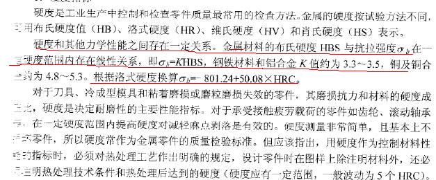

 楼主| 发表于 2007-8-15 09:08:15 | 显示全部楼层 来自: 中国山东潍坊
我所说的问题正是#13楼所说的,是在GB/T1172-1999标准中的关于材料硬度和抗拉强度的对照,请各位看一下,看看同一硬度下,对应的不同钢种的抗拉强度值,为什么碳钢的比其它钢种的高?这个标准适用的条件是什么?请各位帮助.
发表于 2007-8-15 14:37:10 | 显示全部楼层 来自: 中国河北廊坊
不同钢种的硬度与强度的经验计算公式:
参与人数 1三维币 +6 收起 理由
userkypdy + 6 应助
