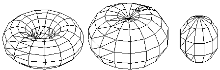

Torus三维实体造型——实心基本体的生成/ i& Q$ ]# q& I- A' v
: s4 c. M: s1 F, M
        长方体楔块 圆柱圆锥圆环圆球
$ A4 t( D9 N0 L      圆环(Torus)9 T/ Q$ e+ J( G
       Torus命令用来建立一个圆环体。如果圆环体是一个轮胎,中心点就是轮毂。可采用以下方式激活Torus命令:
; ]+ t# U: L' ?9 O1 a: P6 }( M      下拉式菜单:Draw→Solids→Torus2 a) d, z' L: N5 ^
      工具条:Solids→
9 ]$ R) T  m$ \$ Z7 q. W& a5 O      Command:Torus" M* e3 W" Q; k
      AutoCAD将提示:
# m; ~7 O. L: v/ @( p, J/ s      Current wire frame density: ISOLINES=4
6 b9 c0 s1 u6 d; R      Specify center of torus <0,0,0>:(指定圆环体的中心点)4 j" i) {$ P% i  E0 x# f$ h
      Specify radius of torus or [Diameter]:(指定圆环体的半径)
/ G* U  H3 P3 a      Specify radius of tube or [Diameter]:(指定圆管的半径)
( X8 I! @% J+ o8 @3 E      注:如果圆管的半径大于圆环体的半径,圆环体将没有中间的空洞。如果圆环半径为负值,将绘制出一个橄榄球状的对象。
: O1 Y8 s  |% w/ U1 Z, f4 `      绘制圆环体的实例如下图所示。

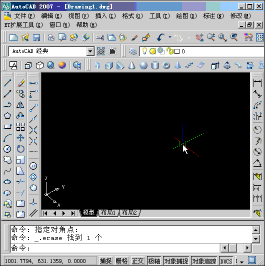

 楼主| 发表于 2007-8-14 03:41:08 | 显示全部楼层 来自: 美国
我用的英文版,还是正版。上楼中心点坐标是选择的点还是输入的坐标?在界面选择没事,一输入坐标就不行。我看你的动画应是选择的点吧。7 I! l: S" T% u4 b6 T" B- o

发表于 2007-8-19 00:22:34 | 显示全部楼层 来自: 中国江苏镇江
回复 #6 bjshhbyl 的帖子
是随便选择的点 ; e$ l! r0 V  i
2 S2 y1 I9 v5 T1 t  `1 F0 Z1 g% y5 k
但输入坐标也是正常的哦
