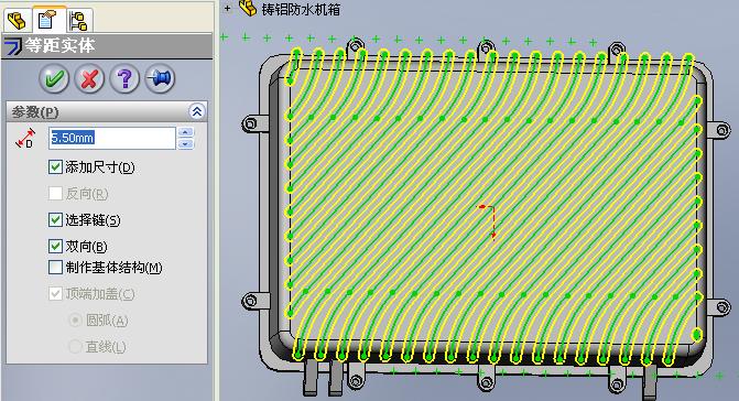

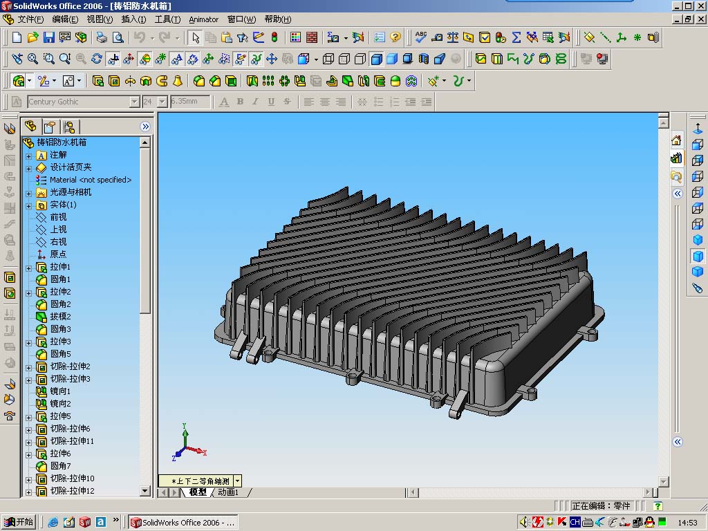

如下图,画散热片很是麻烦,而且方法也很笨,觉得应该有更好的方法,但是实在想不出来了,劳烦大家看看,能有更简单的方法画吗?' J6 O1 Z2 ]1 N# W% P  v: i
传上源文件与大伙共同研究。

把你的草图30重新编缉一下:即框选所有曲线,作两端园头封顶的对称偏移.形成多条封闭图形,再一起作实体拉伸,这样散热片一步就可完成.
/ s, W7 D4 j# G+ D9 S1 I  e5 { 08-11.JPG

 楼主| 发表于 2007-8-13 23:19:14 | 显示全部楼层 来自: 中国四川成都
回复 #4 xxf-1 的帖子
非常感谢!来这个论坛真是受益非浅!
