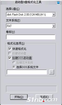

那个HP格式化工具,把它汉化了一下.用起来更顺手..
0 }& G8 W- u  k$ q6 x
# R; X! N* K* k, C& w+ z4 ]) R- L: r8 A
制作U盘启动盘的好工具..6 j2 `4 ]; s/ v; O9 t
5 B" v# M$ E; m' K# l
很多时候当USBBOOT不行时(特别是128M以上的U盘),不妨试试这个,会有意外的惊喜哦.:D
7 J0 R! R: B9 ~% _, k, |
; |2 b2 a" X& O; r" z3 \/ a. _" l, N9 G: B  X/ Z1 h, O
试了一下,把我的256MU盘格式化成了FAT32格式,可以启动我的本本.当然,要有DOS文件
0 p3 U: }. L/ [- i
+ |& w% h! |" T9 q而用USBBOOT,只能光标一直闪,进不了DOS。。! Q! ]2 A/ A& A8 z/ P
$ ]* u/ B9 W4 d8 P
居家必备,建议人手一份.:D:D
8 \+ _6 a- m2 F5 J/ c$ [# q: Y& t+ L9 |6 ]
后面增加DOS文件,在CONFIG。SYS加入HIMEM  和 SMARTDRV,方便操作。将其解压到一个目录,然后在格式化工
  F3 `5 ~7 i! J- [$ Y  E0 V! a0 ^, T( ^9 z$ B# o/ z; y3 x9 g6 `2 f
具中指定。。然后再把解压后的全部文件,复制到U盘根目1 J( I( _6 g$ e$ X
" l" P+ d, S1 A
录中。因为格式化完成时,U盘上只有MSDOS。SYS,IO。SYS ,COMMAND。COM三个系统必备文件而已。
