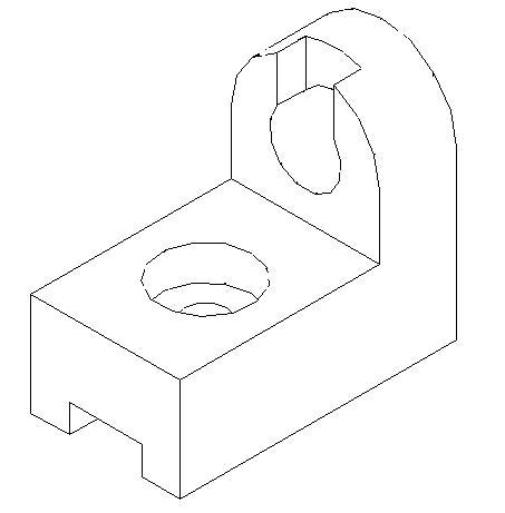

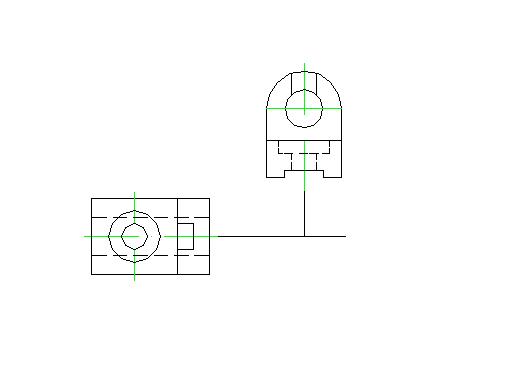

这个图少了主试图,要求补全`: k- l: e8 f/ s( u/ W2 h7 u, s
(我就觉得给出的图力,有线条不对)

发表于 2007-8-9 17:08:05 | 显示全部楼层 来自: 中国广东深圳
这个图的线条,我看没有什么问题啊4 q! C. N+ I& R. _8 {; |/ g; _
/ L/ c5 ~9 u$ V! u$ [8 j
看我做的) \2 {$ I" A: g% S$ M) C, m& V' ]

发表于 2007-8-9 18:17:26 | 显示全部楼层 来自: 中国浙江嘉兴
看我做的,呵呵,迟了一步!

 楼主| 发表于 2007-8-9 19:42:12 | 显示全部楼层 来自: 中国江苏苏州
这条线呢
这条线呢这条线呢这条线呢
发表于 2007-8-9 21:10:20 | 显示全部楼层 来自: 中国山东潍坊
三楼和四楼都体现出来了啊,你指的是沉孔上面的那条现吗?如果是的话就已经体现出来了
发表于 2007-8-9 21:20:58 | 显示全部楼层 来自: 中国上海
回复 #4 renfei0072002 的帖子
3楼做对了,四楼的中间多了一段线,其实这是很简单的三视图,不过拿来学习也好
发表于 2007-8-10 09:52:59 | 显示全部楼层 来自: 中国浙江嘉兴
还有哪里看不懂呢,我画了个立体的,供楼主参考!2 E1 w$ f, h' ~* E% A
( H1 l. O' B1 s# i9 I6 E3 A. d[ 本帖最后由 renfei0072002 于 2007-8-10 09:54 编辑 ]
 楼主| 发表于 2007-8-10 13:47:57 | 显示全部楼层 来自: 中国江苏苏州
是自己看物体方向的问题~" [1 [7 S+ {# ]
立体的看了很清楚.谢谢
