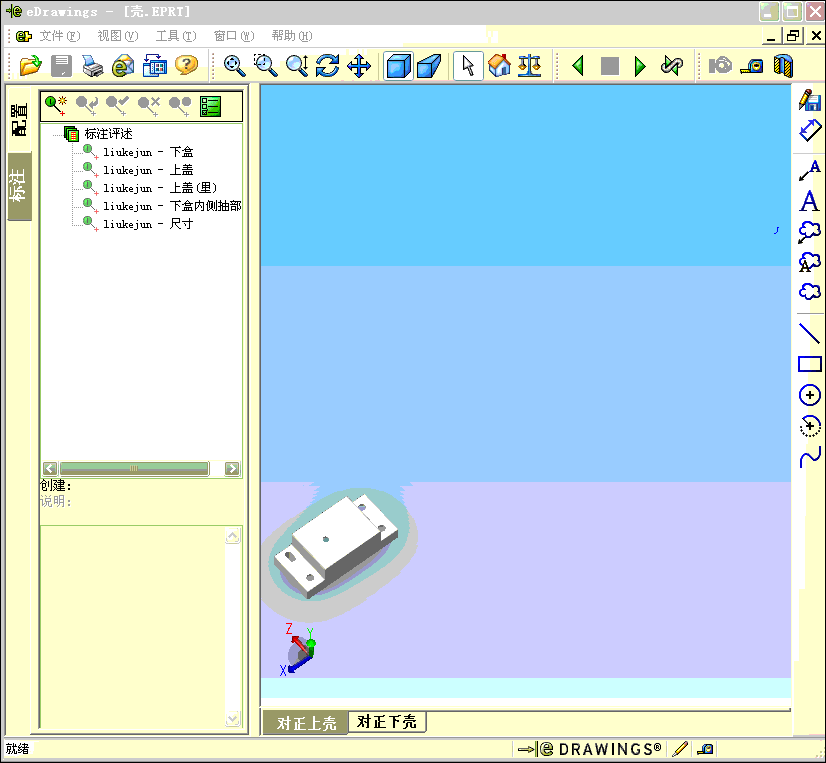

[讨论结束] 发个塑件,看看大伙对它的工艺性的评价
发表于 2007-8-9 13:19:05 | 显示全部楼层 |阅读模式 来自: 中国四川成都
这是个EDRAWING文件,附件中有关于这个文件使用的动画。
% K2 n) L! q" a% d9 |主要是有个内抽结构,还有几处外侧抽,我问过几个模具企业,有的说不能做;我的说能做,但都不提供方案图(说是根本不用怀疑)。我将信将疑,不知所措,大伙发表下意见。

楼主,我们以前外发做过类似的产品,应该可以做的,主要看你关键部位的尺寸要求怎样,需要多次实验的,呵呵!

怎么看壁厚好像薄了!

感觉壁较薄,筋位高度较大,补台容易脱模,要加大拔模的斜度的。
