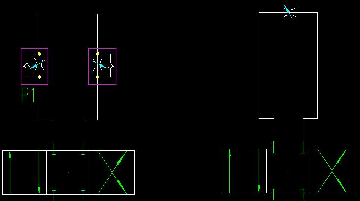

[讨论] 两个单向节流阀和一个节流阀的区别
发表于 2007-8-9 13:10:29 | 显示全部楼层 |阅读模式 来自: 中国四川泸州
下图为某三位四通阀试验回路中的一部分。
2 M6 }, X! w% c  ^: b- n在图中,他使用了两个单向节流阀,但是如果改成一个节流阀,有什么不同呢?
/ D. B; ]; @8 U8 S5 n$ y' G: y, s; T3 x
发表于 2007-8-9 13:17:09 | 显示全部楼层 来自: 中国北京
可以两个方向不同速度,而一个节流阀只能是一个速度了

发表于 2007-8-9 13:22:26 | 显示全部楼层 来自: 中国河南驻马店
仅仅是试验换向阀的性能,没什么区别。6 }( Y: E1 k( r
推荐使用双单向节流阀。

发表于 2007-8-9 13:25:35 | 显示全部楼层 来自: 中国江苏无锡
效果是一样的,没什么差别,唯一的差别就像楼上说的,可以控制2个速度.
发表于 2007-8-9 15:16:39 | 显示全部楼层 来自: 中国湖南长沙
单向阀的背压会不会起点作用?

在试验换向阀时因为没有连接执行元件,所以不涉及到速度,但应该有一个流量计。
8 f% `6 F$ u7 x# |2 w推荐双单向节流阀是因为元件结构的原因调整比较方便。
发表于 2007-8-9 17:19:24 | 显示全部楼层 来自: 中国重庆
两个单向节流阀可以得到两种速度,两种背压
发表于 2007-8-9 20:29:10 | 显示全部楼层 来自: 中国安徽铜陵
回复 #7 xmight 的帖子
这种单向阀的开启压力很小,可以忽略不计的。本人赞成zdp01660朋友的说法。4 g) M; S  n& `

发表于 2007-8-9 21:22:23 | 显示全部楼层 来自: 中国河南郑州
两种方式不同,换向阀是什么类型的?以什么作为判断依据?
发表于 2007-8-10 00:31:54 | 显示全部楼层 来自: 中国上海
两种方式肯定不同,要改首先要搞懂为何要改,要改得有道理啊!

发表于 2007-9-6 20:20:59 | 显示全部楼层 来自: 中国江苏无锡
如果从楼主的图说的话两个每什么区别,最多就是调节方便!这量种阀的区别要放在回路种才能体现的出来!

发表于 2007-9-7 10:55:13 | 显示全部楼层 来自: 中国江苏南京
确保单向油液的顺利通过,应该是两图的主要区别.应放置于具体系统中分析.
