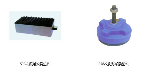

发表于 2007-8-9 13:12:24 | 显示全部楼层 来自: 中国云南昆明
将驱动装置为电机+减速机固定在一个厚钢板上,然后在厚钢板与驱动架之间安放减震垫铁(驱动架的顶部需制作减震垫铁固定窝,根据重量不同可加四个与负载相适应的减震垫铁)。

发表于 2007-8-9 14:18:07 | 显示全部楼层 来自: 中国天津
安装减震垫圈是一个不错的主意,但最主要的是电机及减速器的基座要有足够的刚性,这一点在设计基座时要注意。尤其在机器和基座连接部位要有足够的加强筋

发表于 2007-8-9 14:22:25 | 显示全部楼层 来自: 中国山西太原
1 关键是驱动架的刚度,架的底边要大,多加斜支撑,把主支柱都有用型钢连起来。
5 `6 i" a3 u6 u0 {$ z9 j( G- B2 下面的基础块要大,基础连接螺栓相对也要大些。
1 n, m# e" v; D. _4 {0 v3 这种装置加减震器似乎效果不太好。

发表于 2007-8-9 15:36:58 | 显示全部楼层 来自: 中国浙江宁波
产生振动的主要有两方面:* v4 ~' _' r9 Q8 I) L' Z9 h
1.支架的刚性:保证支架与底面的接触面足够大,支撑足够大,地脚螺栓足够大.
" s6 H: A9 H5 S. e+ f1 ?" R2.驱动装置的跳动:增加垫圈或安装减震垫块等.
