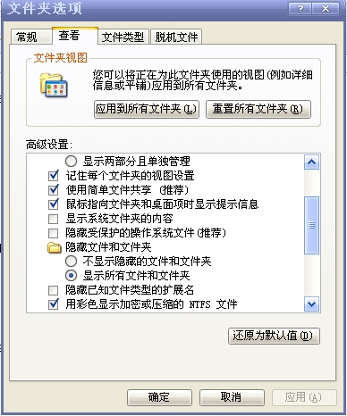

我用的是windows XP sp2操作系统,不知怎么的,在点开工具——文件夹选项——查看——高级设置时,在点选隐藏文件和文件夹的显示所有文件和文件夹,按确定不起作用,不知道要怎么设置变量?设置哪个变量?& N. z: f7 l" p" W5 Q7 _6 G7 ]1 }5 l

不起作用的含义是什么?
  p$ F% Y9 x: N% {$ R% ~; ]! }
! T  M' l# @6 E7 m0 a! O$ G是看不到隐藏的文件或文件夹吗?
& P2 t* V0 n' Z& C0 O) M如果是那么说明你机子中毒了!
 楼主| 发表于 2007-8-9 08:10:34 | 显示全部楼层 来自: 中国湖南株洲
是看不到隐藏的文件和文件夹。
+ y% k) g- e* \是中过毒,是“AV终结者”木马,但已经清除,不知要怎样设置才能复原?

HKEY_LOCAL_MACHINE\SOFTWARE\Microsoft\Windows\CurrentVersion\Explorer\Advanced\Folder\Hidden\SHOWALL,把CheckedValue的值改为1 在HKEY_CURRENT_USERSoftwareMicrosoftWindowsCurrent VersionExplorerAdvanced子键下,有几个值影响隐藏文件和文件夹的显示。要让XP显示出隐藏的文件和文件夹,把Hidden设置成1。要显示出文件的扩展名,把HideFileExt设置成0。要显示出受保护的操作系统文件,把ShowSuperHidden设置成1。注意:这部分设置也可以通过"文件夹选项"对话框的"查看"选项卡修改。 如果还不能解决,参考下面:有些木马把自己的属性设置成隐藏、系统属性,并且把注册表中“文件夹选项中的隐藏受保护的操作系统文件”项和“显示所有文件和文件夹”选项删除,致使通过procexp可以在进程中看到,但去文件所在目录又找不到源文件,无法进行删除。 针对这种情况可以把下面内容存储成ShowALl.reg文件,双击该文件导入注册表即可 Windows Registry Editor Version 5.00 [HKEY_LOCAL_MACHINESOFTWAREMicrosoftWindowsCurrentVersionExplorerAdvancedFolderHiddenNOHIDDEN] "RegPath"="SoftwareMicrosoftWindowsCurrentVersionExplorerAdvanced" "Text"="@shell32.dll,-30501" "Type"="radio" "CheckedValue"=dword:00000002 "ValueName"="Hidden" "DefaultValue"=dword:00000002 "HKeyRoot"=dword:80000001 "HelpID"="shell.hlp#51104" [HKEY_LOCAL_MACHINESOFTWAREMicrosoftWindowsCurrentVersionExplorerAdvancedFolderHiddenSHOWALL] "RegPath"="SoftwareMicrosoftWindowsCurrentVersionExplorerAdvanced" "Text"="@shell32.dll,-30500" "Type"="radio" "CheckedValue"=dword:00000001 "ValueName"="Hidden" "DefaultValue"=dword:00000002 "HKeyRoot"=dword:80000001 "HelpID"="shell.hlp#51105" [HKEY_LOCAL_MACHINESOFTWAREMicrosoftWindowsCurrentVersionExplorerAdvancedFolderSuperHidden] "Type"="checkbox" "Text"="@shell32.dll,-30508" "WarningIfNotDefault"="@shell32.dll,-28964" "HKeyRoot"=dword:80000001 "RegPath"="SoftwareMicrosoftWindowsCurrentVersionExplorerAdvanced" "ValueName"="ShowSuperHidden" "CheckedValue"=dword:00000000 "UncheckedValue"=dword:00000001 "DefaultValue"=dword:00000000 "HelpID"="shell.hlp#51103" [HKEY_LOCAL_MACHINESOFTWAREMicrosoftWindowsCurrentVersionExplorerAdvancedFolderSuperHiddenPolicy] [HKEY_LOCAL_MACHINESOFTWAREMicrosoftWindowsCurrentVersionExplorerAdvancedFolderSuperHiddenPolicyDontShowSuperHidden] @="" 具体操作方法: 1)通过记事本新建一个文件 2)将以上内容复制到新建的记事本文件中 3)通过记事本文件菜单另存为show.reg 4)双击存储的showall.reg文件,点击弹出的对话框是按钮即可。 注意:以上方法对win2000和XP有效

以前隐藏的文件即使设置了显示隐藏,可还是显示不出来。呵呵,这是因为病毒或木马为了隐藏自己,修改注册表使隐藏文件不被显示了。
* e: F+ A5 ], H2 O, ]; z/ |9 K1 J  l& N1 z
解决方法:运行注册表,依次展开键值:HKEY_LOCAL_MACHINESOFTWAREMicrosoftWindowsCurrentVersionExplorerAdvancedFolderHiddenSHOWALL3 |8 e: Z0 v) Y/ s% l
观察CheckedValue的值是不是:00000001,多半都是被修改为0了,双击CheckedValue,输入1,就OK了。如果发现退出后还是不可以,呵呵,那就是CheckedValue有问题了。删除CheckedValue,右键-新建一个DWORD,(一定要是这个哦)输入键值为1。然后退出。至此,隐藏文件就能通过文件夹选项就能正常显示了。其实还可以写一个批处理:打开“记事本”,复制如下内容:
