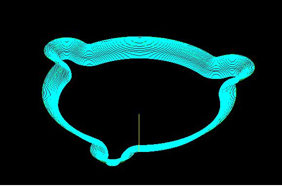

[推荐] 等高外形加工为何会出现自动死程式?

发表于 2007-8-8 21:54:43 | 显示全部楼层 来自: 中国广东东莞
你的曲面做的不行!!
: m2 \. Z0 P( z# p$ X+ k画的R你是用扫描的。精度不高。不准。7 X% v# e% h, q& Q2 |3 X9 q; Q, s- U, {
像你这样的图应该是一个一个画的才行的,不然没法做等高外形。
3 _' K4 |( ^3 u但可以用其他的加工方法搞掂。6 B, Y; ]) e' K% D' [
请楼主看看这样的加工方法行不行。
TEMP.rar
