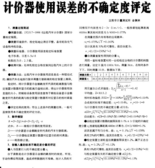

计价器使用误差的不确定度评定
计价器使用误差的不确定度评定.pdf
