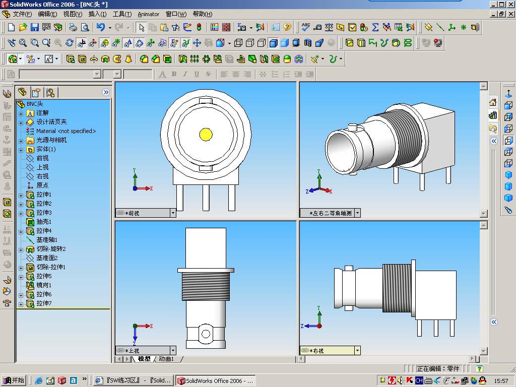

 楼主| 发表于 2007-8-7 16:03:29 | 显示全部楼层 来自: 中国四川成都
欢迎大家指教
同时请教各位能否用更简便的步骤画出来!

這該是鋅合金表面鍍鎳  或者  銅鍍鎳' d0 M, P, w# e$ [# e
我會用8~9個步驟作完
7 u/ g. H* h; J8 l1.3個伸長
- r" x$ y/ c+ g1 q' z* Y8 X4 M$ t6 {2.1個旋轉% L$ q  _% ^2 n. R- G) F1 N1 j
3.3個旋切' r2 B3 k) l3 A$ S
4.1個掃出除料

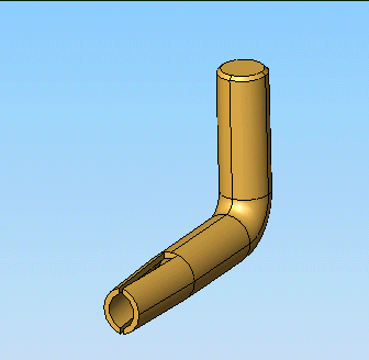

幫你添個端子
