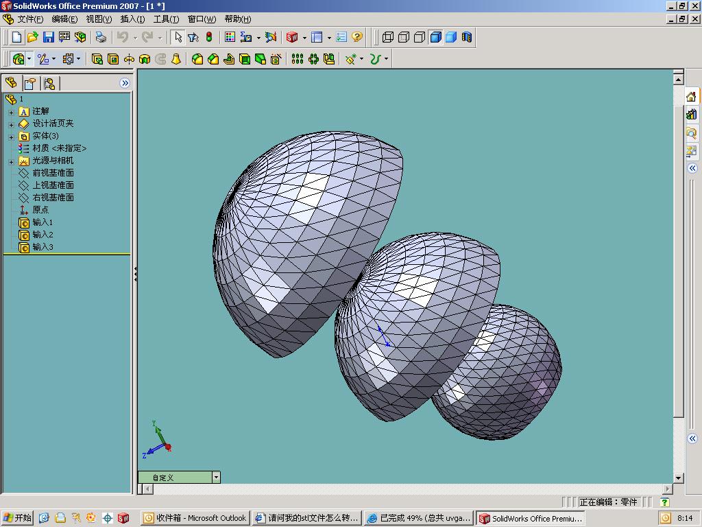

用SOLIDWORKS打开,另存为IGS。

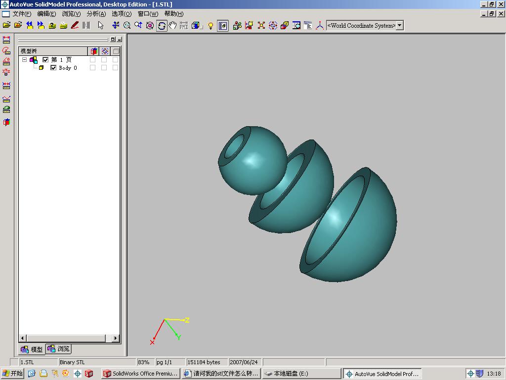

发表于 2007-8-9 08:11:56 | 显示全部楼层 来自: 中国江苏苏州
我刚才用2006版试了一下,确实不可以,显示的和你的相同,我用的是2007SP4,显示的是三个实体。

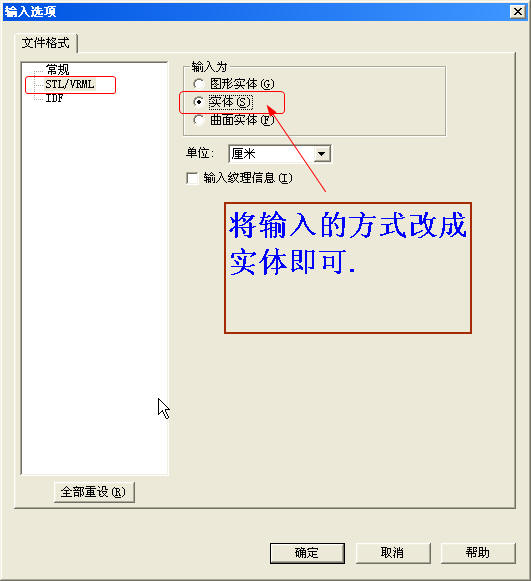

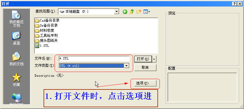

.STL输入时,在选项里选择实体输入,然后才能另存为 .igs格式。

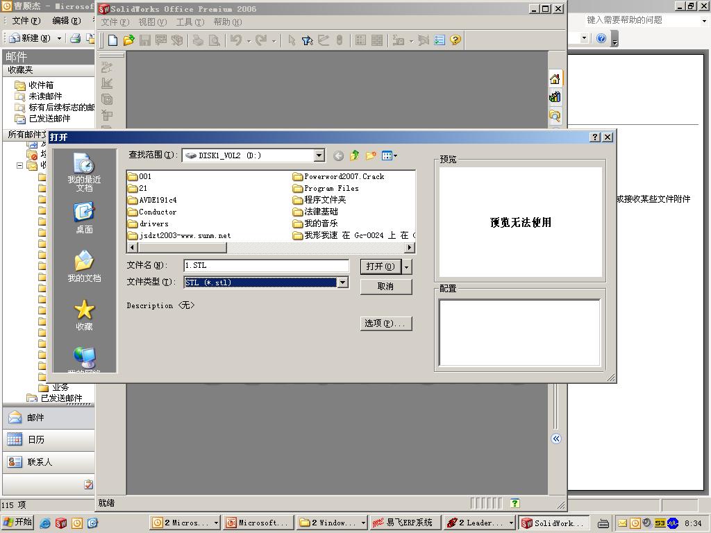

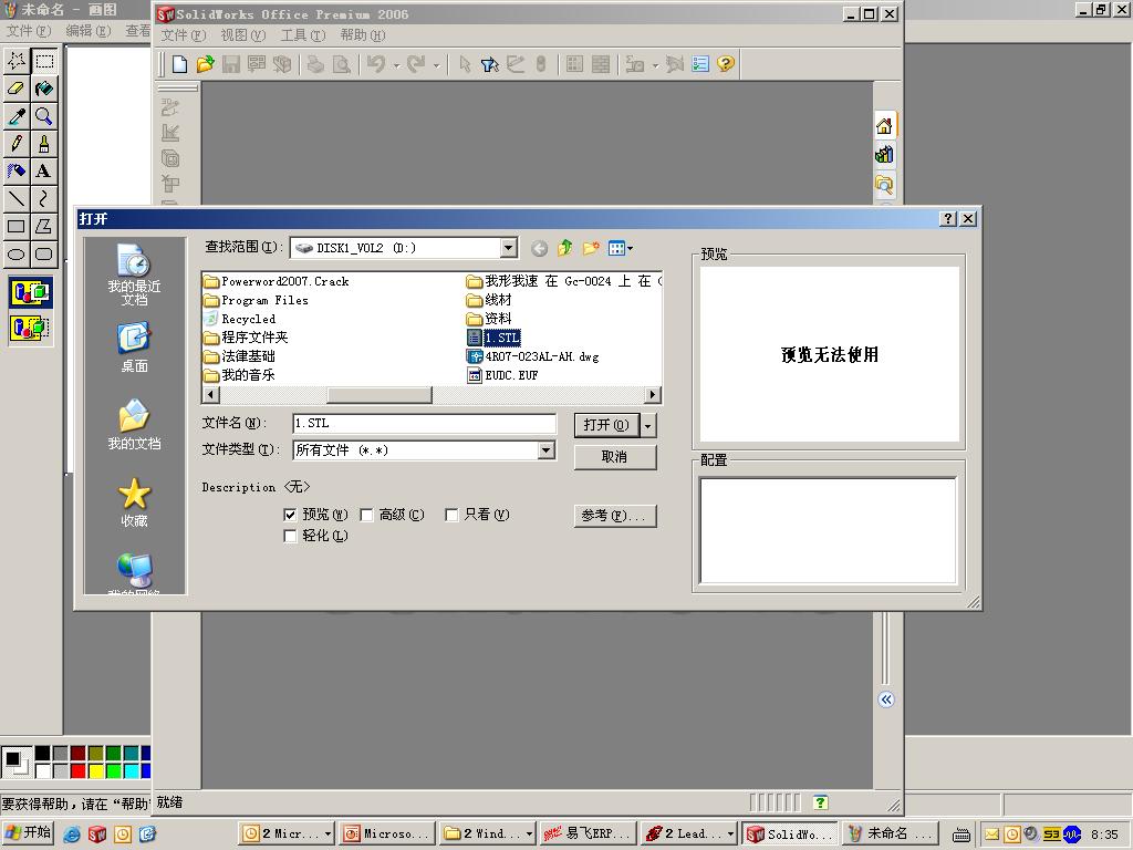

发表于 2007-8-9 08:42:54 | 显示全部楼层 来自: 中国江苏苏州
经艾版主指点,我发现2006和2007都可以,但是打开时,必须先在文件类型中选择“STL”,才会出现“选项”按钮,如果选择“所有文件”,则没有“选项”按钮,我第一次用2006打开时,偷懒选择了最后一个“所有格式”,没有选项可供选择,所以想当然的认为2006无此功能,惭愧!

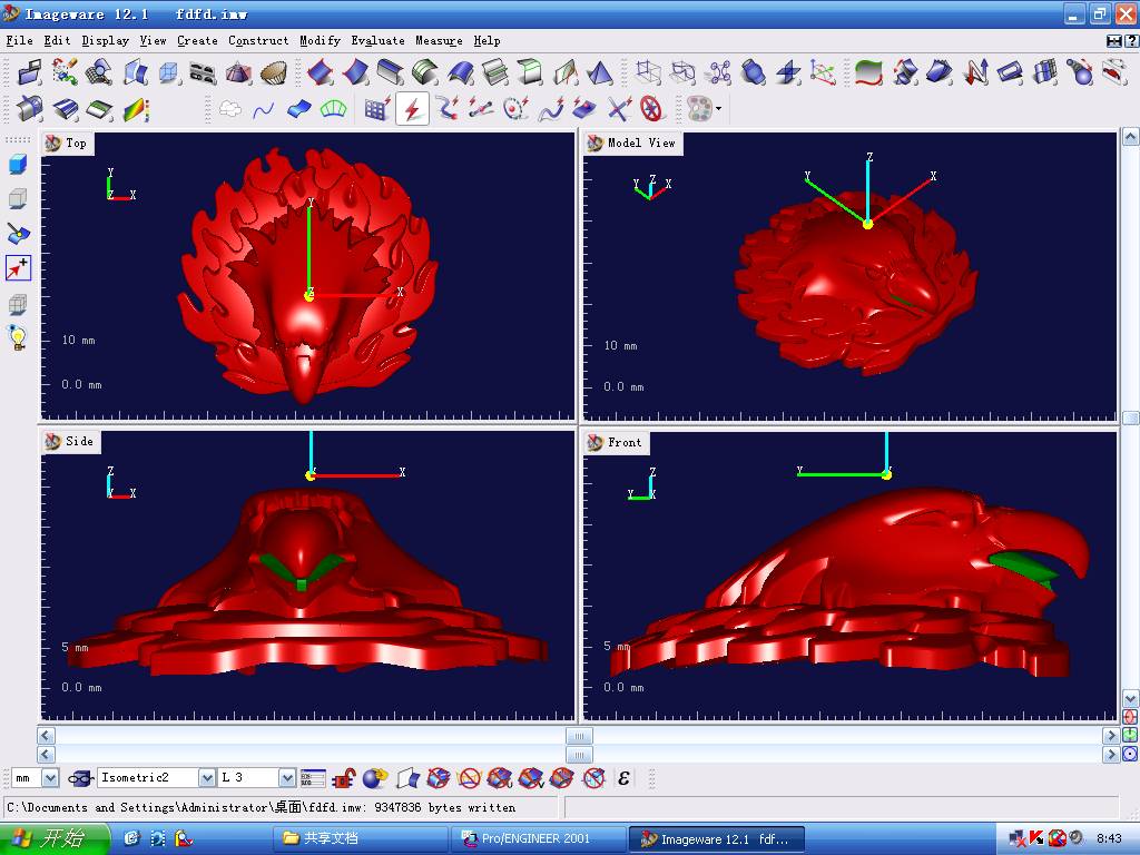

发表于 2008-8-9 00:34:57 | 显示全部楼层 来自: 中国广东深圳
回复 1# 的帖子

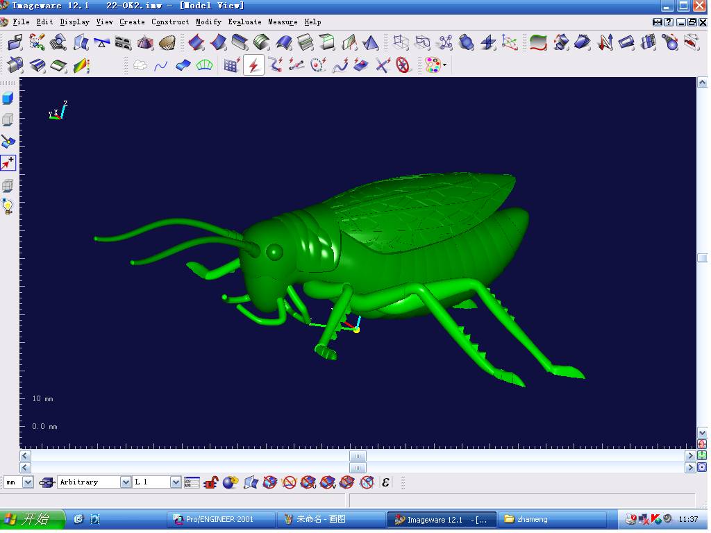

呵呵,你们都错了,没有STL档直接能转IGS的,要STL只是个映像文件,是要通过其它软件来建面的,本人专业搞逆向设计,专用STL档来建面.大家可以看看本人发的作品中,请查看新帖吧!如有需要请加本人QQ289377841. L3 T0 [. R8 m3 ?! d* ?
加我时请注明身份.

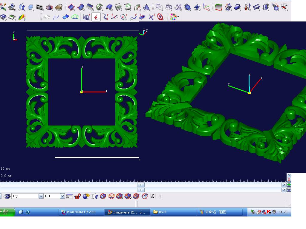

发表于 2008-8-9 00:36:26 | 显示全部楼层 来自: 中国广东深圳
本人专用STL档来建面有需要的可以加QQ289377841
p这是本人的作品,是用STL来建面的,
