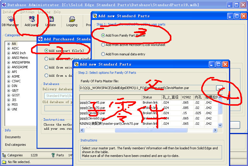

发表于 2007-8-15 10:08:10 | 显示全部楼层 来自: 中国北京
原帖由 怒野苍狼 于 2007-8-12 23:22 发表 http://www.3dportal.cn/discuz/images/common/back.gif7 }# r8 P. c* ]4 c- W
标准库里标准件不全,大虾们是怎么解决的。
& Y2 O$ T  K/ K% R  Q/ J- X# ], j2 B4 P& x1 J+ ]! ~, |
有三维模型的就往里添加吧,SE的标准件添加功能还是很方便的,如果使用零件族创建零件,添加起来更方便+ J; D% ]) P; w8 j* I
$ C/ a+ l, E5 [0 @  V q1.jpg
