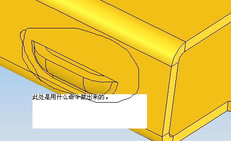

钣金绘图里louvle与成形工具是一样的么?不是的话区分在哪?还有钣金工具条里怎么没有louvle命令,从哪里可以调出来?谢谢了
 楼主| 发表于 2007-8-7 13:55:40 | 显示全部楼层 来自: 中国北京
跟一附图,qing
 楼主| 发表于 2007-8-7 13:56:55 | 显示全部楼层 来自: 中国北京
跟一张图,请指点一下,谢谢!

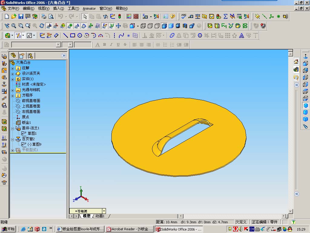

发表于 2007-8-7 15:30:06 | 显示全部楼层 来自: 中国四川成都
这是用成形工具做出来的
这是用成形工具做出来的
发表于 2007-8-7 15:33:47 | 显示全部楼层 来自: 中国浙江嘉兴

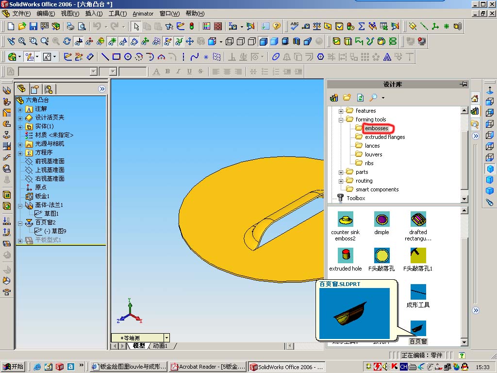

在设计库\forming toos\lovers中,你把它拖放到钣金零件中就可以了,然后再在草图中用尺寸工具精确定位
发表于 2007-8-7 15:35:45 | 显示全部楼层 来自: 中国四川成都
参照这张图可以调用成形工具
可以调用系统自带的成形工具,也可以根据自己的需要添加成形工具。用成形工具时零件应该是钣金件。
