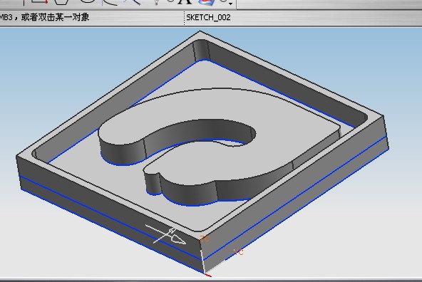

请问如何在做的实体上准确定位孔的位置
$ b9 q1 [9 c( z- n每次我都用拉伸来挖孔,今天想请教一下,各位大虾,我刚刚接触UG

不是有孔这个命令吗?有三种形式供选择,在最后就会问你如何定位了,有好多啊。

1.选孔命令
4 _* w) y- D9 F+ w& p+ y2.选择孔放置面,并输入孔的类型及大小形状相关尺寸( y) B* A1 T. J0 h$ s5 T9 o4 p1 f* d
3.确认
5 F3 j* D* d2 o7 E! p$ y- W  A7 Y4.定位孔位置(可先两条边,同心等)
# S" H1 }/ q( e8 L/ {5.确认,即完成打孔操作

最好用基准面来定位,要是用实体上的边来定位,如需修改,就是个麻烦问题
