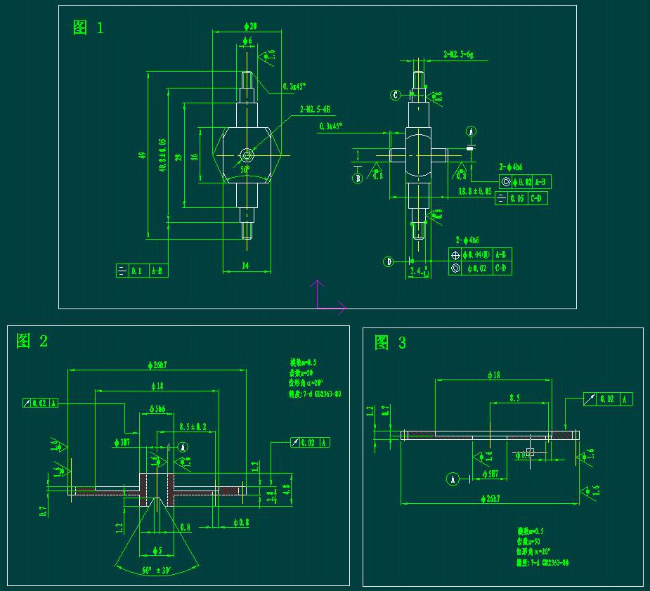

发表于 2007-8-6 21:44:03 | 显示全部楼层 |阅读模式 来自: 中国陕西西安
这段时间接到一些图纸,下面的几个零件不知道该怎么装夹、加工,望大家帮帮忙。& n  r+ m0 J, R
图纸如下;

在仪表车床上加工。
5 I, H1 u+ {# U( b* l1 见图1  粗车φ6轴,49长度及端面车成,二端钻中心孔。将轴车成一端,调头再车成另一端。调转90°用四爪卡盘夹装,车成一端φ4h6及平面,因有同轴度要求,需做一工装:用一块方板,上攻中心对称2-M8螺孔,然后夹在卡盘上,车平面,钻、车φ4H6孔,将工件车成端推进孔内,用螺栓压紧,车成另一端及平面。其它图中无加工符号,若需加工可在铣床加工。
+ o8 ^3 M/ y! g: X. ?2 见图2  夹外圆车成φ5h6外圆及端面,车成φ18深0.7部位,车成φ3H7。调头夹φ5处车成另一端及外圆,铣60°缺口。
$ g; E( @% v: a2 a7 Z# r  K3  见图3  夹外圆车成φ18深0.7部位,车成φ5H7,用一φ17圆钢前端车成φ5并套M5扣,将车成的一面套在里面用垫圈螺母压紧,车成外圆及外面。

我想知道,图1的两个对称度怎么保证啊,用你的办法好象不行

( m/ Z, X! I! s) J( b6 v感谢三楼的回答,我想问一下:对于图一,如何用螺栓压紧,这一点不是很明白;
' |; X( Z- O3 \" Q5 G+ [, a另外,这种方法能保证对称度吗?

图1中的两个对称度都很容易达到,一个是0.10,一个是0.05,用深度尺量可达0.02mm。

用一块方板如30×30×8,在此板上对角攻中心对称2-M8螺孔,然后夹在卡盘上,车平面,钻、车φ4H6孔,将工件车成端推进孔内,用M8螺栓和小压板压紧,车成另一端及平面。因对称度要求不高,用0.02的深度游标卡尺测量即能达到。+ E" h; \7 C$ I2 x% S
