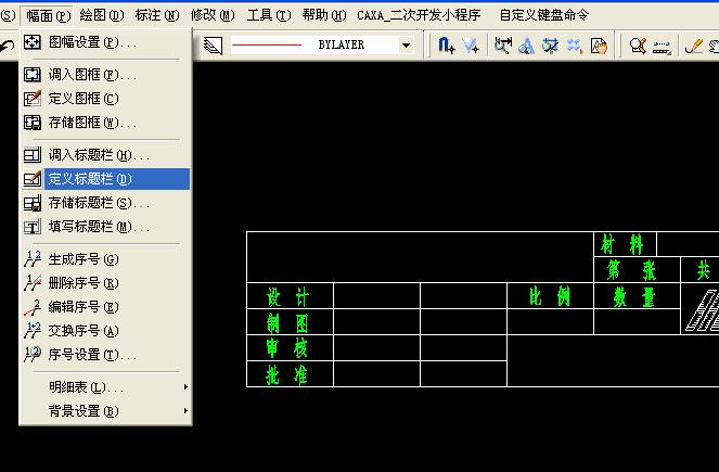

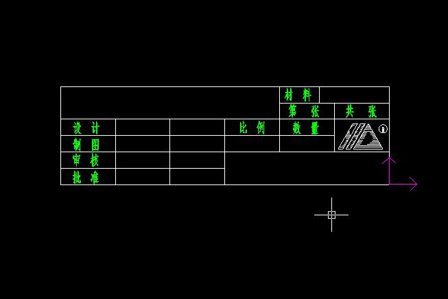

  Q) A0 {& V2 A1 g" A) n1 @  _1、先画好如下的线条将来做为标题栏的边框,在适当位置写入文字。
9 N. P( z# f$ p$ j 1.JPG 6 s/ t& W. b; o; N6 x
2、点“幅面”——定义标题栏

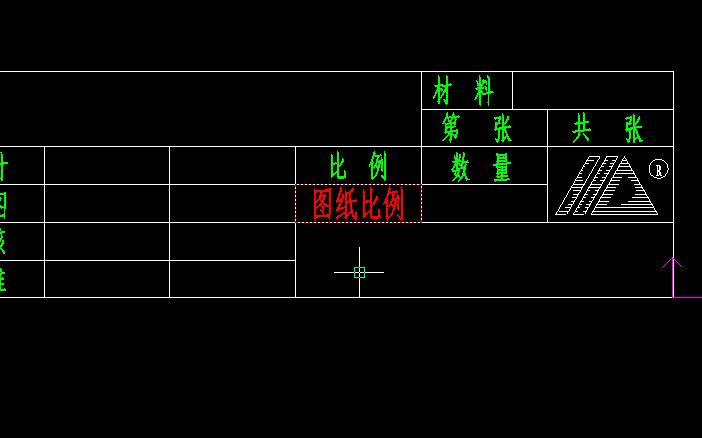

3、根据提示,框选做好的图形,右键单击结束选择。根据提示在要显示比例数值的空格内单击
/ d& [. A7 u: |2 n& H 4.JPG

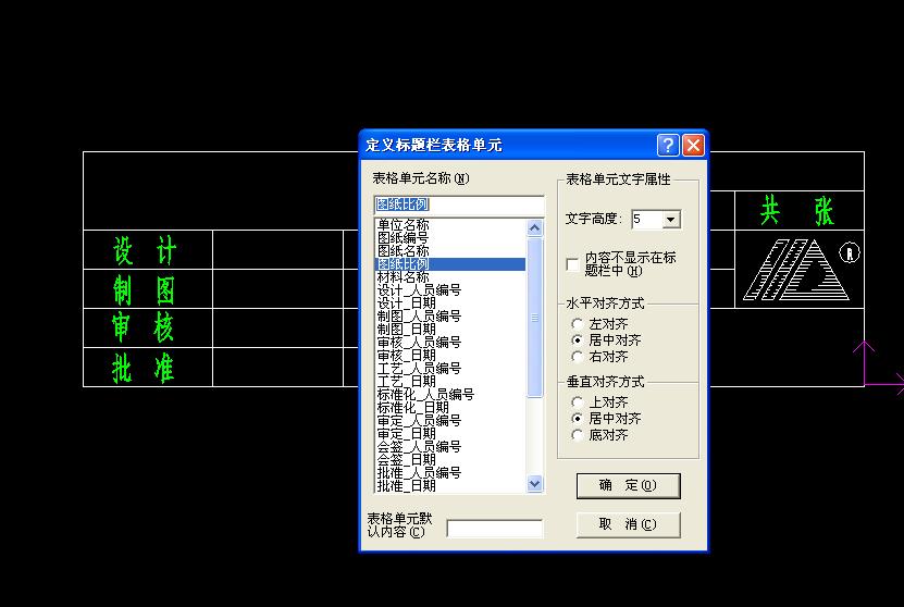

3 {5 W2 f0 t# S! a5 A% E5 H4、在弹出的“标题栏表格单元”对话框上,选择“图纸比例”,并将字高等做合适的设置

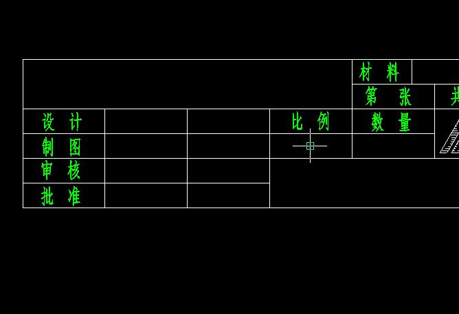

5、点确定,
: P' `9 u$ h6 ?0 W' t 6.JPG

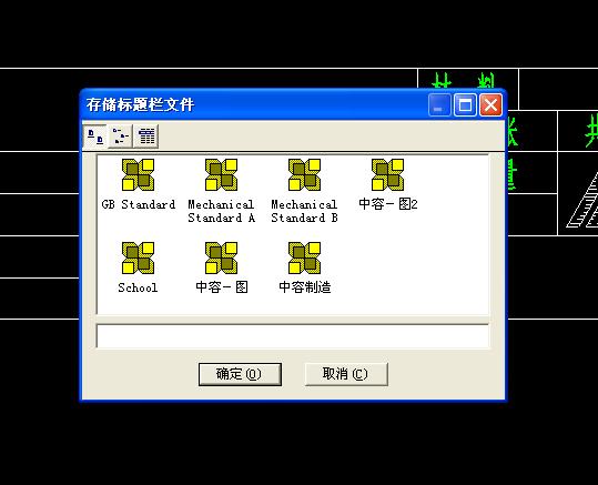

. G8 p7 U  t' R; c8 y8 j6、依次在需显示图纸信息的空格内点击,进行相同设定。' m1 [7 R, U; Q& L* k% m# R5 j
设定完成后,右键——出现存储标题栏对话框。
/ O" f: z- I' L. ]' ^+ i- G6 L命名后确定。
3 u4 ?; |5 ]' @5 @* ~* L结束
