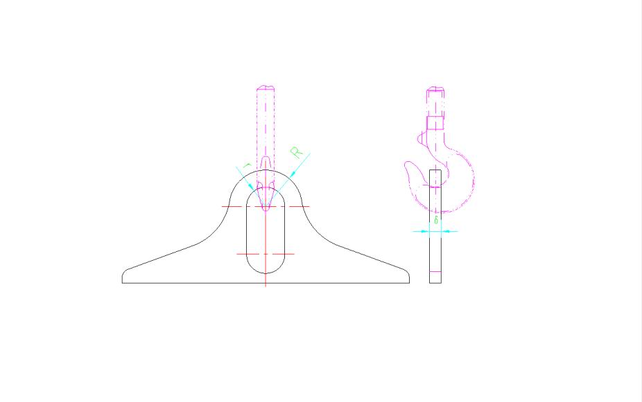

[求助] 求起重吊具上与天车钩相连的吊耳的强度计算公式
发表于 2007-8-4 17:00:42 | 显示全部楼层 |阅读模式 来自: 中国河北保定
求起重吊具上与天车钩相连的吊耳的强度计算公式。请注明公式来源。8 P& c/ D* D) K0 e) i7 J

发表于 2007-8-7 17:21:47 | 显示全部楼层 来自: 中国山西太原
可简单这样计算:算出吊耳的断面系数W,与吊钩接触部位的中心线至吊耳内侧面的距离L,若起吊重量为Q,用悬臂梁公式计算:' Y9 U* ~2 y& Q5 m% Z+ W
σ=M/W≤[σ]    (σ--应力,[σ] --许用应力)0 a) Z& K4 \% j% e
M--弯矩    M=QL

 楼主| 发表于 2007-8-19 14:28:12 | 显示全部楼层 来自: 中国河北保定
上传图片
请各位帮助解决一下该吊耳的强度该如何计算?

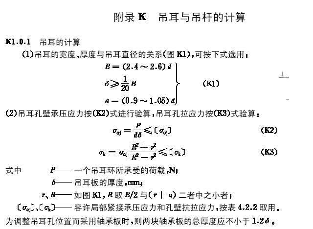

发表于 2007-9-6 14:25:40 | 显示全部楼层 来自: 中国北京
我这里有点
我这里有点关于吊耳计算的资料,可以参考参考。
z6z6j6 + 2 应助
