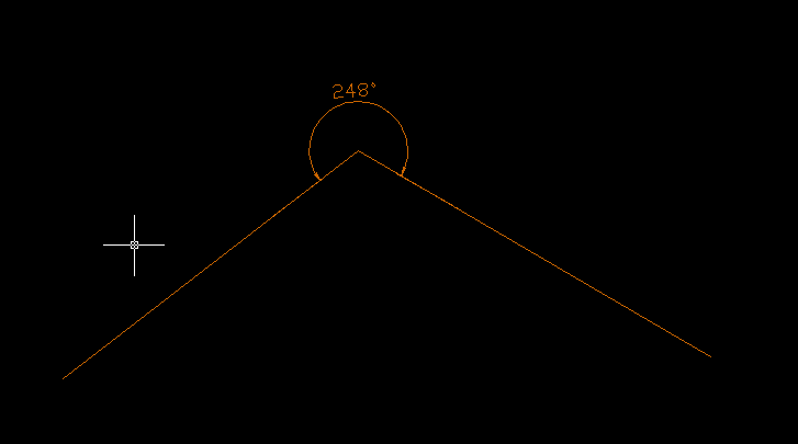

发表于 2007-8-4 17:23:58 | 显示全部楼层 来自: 中国江苏南京
你随便选择哪个夹角,锐角或者钝角,不是出现角度了吗,然后把鼠标移动到钝角的那一边,呵呵,度数就是钝角的了。; N5 N# R6 n5 B/ j/ u
这个标注是自动的,鼠标在哪边哪边就是要标注的角度。

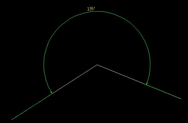

 楼主| 发表于 2007-8-4 17:29:46 | 显示全部楼层 来自: 中国浙江杭州
其实就是标这个角度
4 o! K' K) Z9 w" I; p& w- A. E% R# ~: t' P$ W+ i+ _
[ 本帖最后由 yds521 于 2007-8-4 17:32 编辑 ]
发表于 2007-8-4 17:52:55 | 显示全部楼层 来自: 中国江苏南京
是这样吧  你点标注角度  然后点2下空格  然后先选2条线的交点  再分别选2条线的另外2个端点   你试试吧  再不行我就 titter
 楼主| 发表于 2007-8-4 18:05:39 | 显示全部楼层 来自: 中国浙江杭州
谢谢 是点1下空格 现在已经会了哈哈

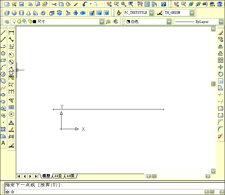

发表于 2007-8-5 08:11:10 | 显示全部楼层 来自: 中国广东韶关
实际上就是先指定标注角度的顶点(注意命令行的提示)即可!
