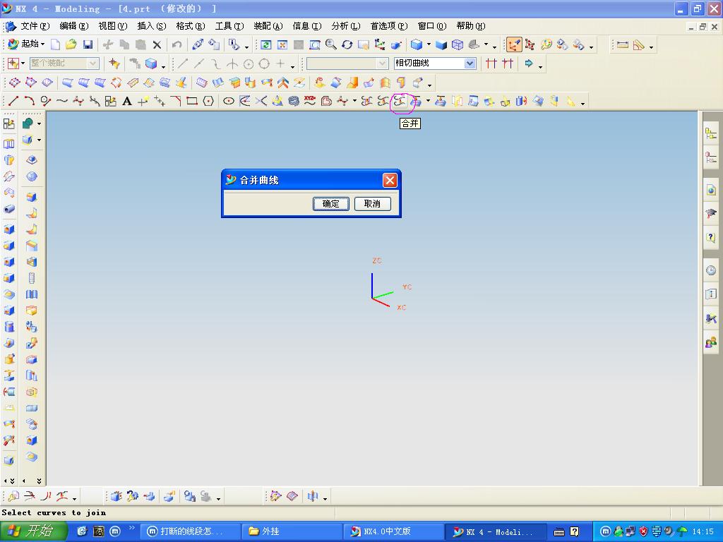

UG里面有没有把两线段合并为一线段的功能呀,我只知道有打断的功能,请大家指点指点,怎么把打断的线段合并呀+ M3 y" J' u: P$ q' r0 Z- P0 ~

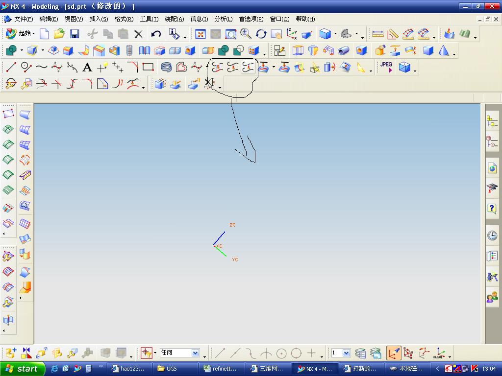

是有的你可以调出来的

发表于 2007-8-4 14:17:11 | 显示全部楼层 来自: 中国黑龙江哈尔滨
点曲线功能里的"合并"或者点"插入"----"来自曲线集的曲线"---"合并"就可以了
