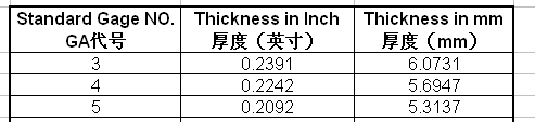

发表于 2007-8-5 05:51:55 | 显示全部楼层 来自: 中国广东广州
Ga.4x1.25x2.25LG   316ss
# u4 y/ O( s: A8 v3 lGa=Gauge,用于表示厚度,英国标准和叛国标准有一点差异,在美国标准中ga 4对应的是0.2242英寸,大概是5.6947mm(顺便把Ga转化表发一个吧,可能会用得上). k0 }, T* a8 w4 S" X) C
2 V/ W5 Q1 V4 \+ L" G( K1.25x2.25应该是长宽尺寸,单位英寸,转成公制大概是31.75x57.15% W( ~: R( @) P2 U( D3 M$ Q' b
316ss是不锈钢,见附表

2.65 KB, 下载次数: 12
