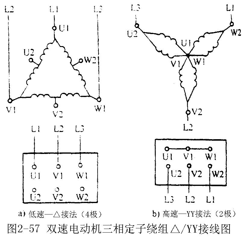

以下是我原教学笔记中的部分内容。其中的双速电机控制电路仅是最简单的一个基础电路,愿对你能有所帮助。; S; g! |9 h9 {9 l6 m/ D1 G
4 a% p6 U2 e8 n) }三相笼型异步电动机的变极调速
6 c. T1 w: z4 f, k& b由三相异步电动机的转速公式n=(1S601/p可知改变异步电动机定子绕组的极对数p,就可改变电动机的转速。
+ w/ P  j! j& i& E改变异步电动机的磁极对数调速称为变极调速。
1 Z: `/ _0 j  I变极调速为有级调速。它只适用于笼型异步电动机。$ N- a7 p: j( c4 }1 y
变极调速是通过改变定子绕组的连接方式实现的。凡磁极对数可改变的电动机称为多速电动机。常见的多速电动机有双速、三速、四速等几种类型。, i% `# |. K8 n( A8 i- l
一、双速异步电动机的控制线路
3 Q2 N3 Z5 ?2 z7 V$ O* r3 L# }7 [1.双速异步电动机定子绕级的连接5 u+ K8 O% Y% o: p/ G4 _, i8 V
双速异步电动机定子绕组的△/YY接线图(图2-57)。# g: S' r' {! _/ n! M
(补充说明:①书中仅给出了△/YY接线,实际上还可以通过Y/YY等接线方式进行变极调速。②还有一种双绕组双速电动机,它的两个绕组互相独立,极数不同。对这种电动机的控制线路也相对简单。)  T' f( m; M0 s' y& Z) C& ^2 W6 h
注意:双速电动机定子绕组从一种接法改变为另一种接法时,必须把电源相序反接,以保证电动机的旋转方向不变。4 N9 F' f4 M" W9 y

4 8 1.jpg chenhua1234 不知你要的是不是这个图
