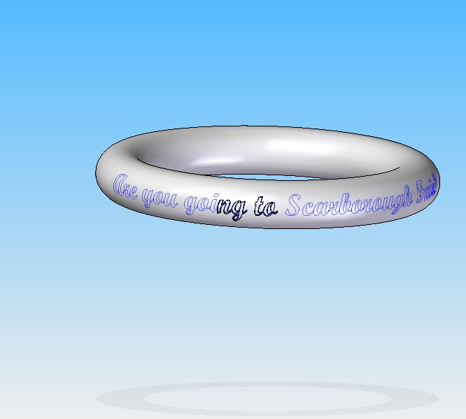

ring.jpg                                             有时,使用的字型,字与字之间相互交错,形成轮廓线非常复杂,如何处理?5 J- u2 y" M$ z' V" K
如图!由于电脑处理太慢,我只选用中间几个字母进行Normal protrusion!
8 D2 j: |5 k: `$ L# P' \$ V" g: i. x' T

好像很难避免  希望朋友们友好办法提供给大家

据我所知只可以用投影后再处理,还没有别的好办法

请把你要刻的字体和文本拿出来
发表于 2007-8-13 14:14:48 | 显示全部楼层 来自: 中国上海
首先做草图,然后做一个草图缠绕,将草图缠绕到曲面上,注意:草图的平面和曲面要相切。然后,使用法向拉伸命令,注意,一定要使用单个选择的方式,这样,可以在屏幕上使用框选的方式,一次选中,然后拉伸。
