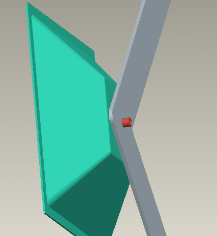

如附图所示,中间的铆钉欲更换,准备使用别的结构,不知各位仁兄有什么好的方法+ W& ]4 F+ b, p3 C" c: R9 |
) Q) z9 P) W( Y3 _! a5 i8 j/ K/ l6 R( w
$ T- e  P, c* ?. Y上下层材料不同,上层方形叶片为1060铝材质,下层为SPCC冷轧钢。
 楼主| 发表于 2007-8-3 17:15:26 | 显示全部楼层 来自: 中国浙江宁波
补充,红色的为铆钉。
发表于 2007-8-3 18:20:42 | 显示全部楼层 来自: 中国江苏常州
不知为什么原因要换?改用螺钉行不行?
 楼主| 发表于 2007-8-3 19:28:03 | 显示全部楼层 来自: 中国浙江宁波
节省铆钉成本和铆铆钉的加工费,大批量生产。
发表于 2007-8-3 19:34:40 | 显示全部楼层 来自: 中国江苏南京
使用螺栓/钉必须增加密封胶(假如你这个是放液体的话)
- }$ S! d1 r4 w) V- x) c" T由于材质不同,焊接有困难,甚至是不可焊接(可参考《异种材料焊接手册》)4 p9 M# c- _+ j; \9 v
个人认为还是铆钉的好,经济且效果好。

看工况,如果是装非液体,可采用螺钉替代铆钉

本人拙见,这个结构本身有缺陷,容器底部钢架接触面太小,而且只用一颗铆钉如何将容器与钢架可靠联接,至少也要两颗吧?

 楼主| 发表于 2007-8-4 08:03:37 | 显示全部楼层 来自: 中国浙江宁波
原帖由 wlt166 于 2007-8-4 02:26 发表 http://www.3dportal.cn/discuz/images/common/back.gif
. D5 @9 t8 n$ D本人拙见,这个结构本身有缺陷,容器底部钢架接触面太小,而且只用一颗铆钉如何将容器与钢架可靠联接,至少也要两颗吧?
; G7 E: }) W* ]( y
6 k. i% |+ J$ M  q5 ~那个方形的不是容器,是个外观件,平时不受力,工作状态受力很小。

 楼主| 发表于 2007-8-4 16:53:51 | 显示全部楼层 来自: 中国浙江宁波
原帖由 qwerabcd 于 2007-8-4 16:17 发表 http://www.3dportal.cn/discuz/images/common/back.gif& I8 T& I" J$ q) b
首先搂主没有说明这东西是干什么用的,二,在使用过程中出现了什么问题?比如可靠性很差,任何设计的原因,都离不开它的使用状态。所以要改进就必须知道以上两个问题。
- r/ z! D( V. t4 ?
9 `" k  B4 k& A2 y使用状态已经提过了,/ K! R4 u" N  g+ x2 g. `
. }2 P' b/ }9 B3 z7 ]* e" \
为什么要这样改进,使出于降低成本的考虑:
5 r% ?3 L7 V$ T一个产品上至少有20个铆钉,铆钉成本加上铆铆钉的成本(因为形状复杂,铆接时不好定位,效率比较低下,造成加工成本偏高),为了降低成本,现欲寻找替代方法...

在问一句:铆钉的直径是多大的?是什么材料的?生产量有多大?(我是搞铆接的)

 楼主| 发表于 2007-8-7 20:18:10 | 显示全部楼层 来自: 中国浙江宁波
原帖由 qwerabcd 于 2007-8-4 19:45 发表 http://www.3dportal.cn/discuz/images/common/back.gif
" r$ z8 r$ X% m+ }+ e" R! ]可考虑使用单面铆接。
* g, G* ]7 [" ?: T# _) ?& q" Y
7 ^; ?! g) k& e1 \2 j/ ], o
铆钉材料 : 3A21/铝材质,直径2.8杆径,现成本大概为0.02元/只,年量200万以上8 P$ e' s: G8 j) Y
$ ^0 t$ }. e; j单面铆接,请问如何操作,, {8 z- D8 `. @
, e6 d5 O0 W" n8 B4 `9 d1 I7 |我的视图只表示了最简单部分的铆接效果,改变铆接方案的另一个原因,是不能同时铆接(已咨询过几个铆接机生产厂商,答复不能同时铆接提高效率)& j  X  }9 I4 X3 {: s
+ ]* j. P6 X( o$ A. _
+ e7 O9 I; N$ U6 O+ y. m3 u: q8 {" }
单面铆接,能否详细解释.....
发表于 2007-8-7 21:26:05 | 显示全部楼层 来自: 中国安徽芜湖
看你所用的铆钉材料,和铆钉直径,可以看出这个零件是很小的,几乎不受力。按标准件铆钉直径有2。5mm规格的,民用抽丁(牌号我记不得了)用在大客车的蒙皮上多一些。去五金店就能问到,所用的工具叫抽丁枪。可能价格要高一些,但是效率会搞一些。缺点就是一面的空间要大一些,抽丁枪体积较大。
 楼主| 发表于 2007-8-7 22:04:21 | 显示全部楼层 来自: 中国浙江宁波
抽芯铆钉吗 ?!) H9 f1 K& N) U5 e$ ?
( S2 V0 l; _) X* o% }8 X+ b如果是,功能可以实现,空间不允许,另外使用效率也没有现有的铆钉高....% f  O4 J/ ^# \5 |+ H
$ s9 t( f4 g; P# S9 Z7 [5 [
杆径是从3.0减小到2.8的
发表于 2007-8-7 22:44:35 | 显示全部楼层 来自: 中国安徽芜湖
3A21材料的铆钉比较好成形,铆接难度不大。如果使用可溶的塑料棒,代替防锈铝质铆钉,装配后用电烙铁热熔。或者在装配工序上想办法?
