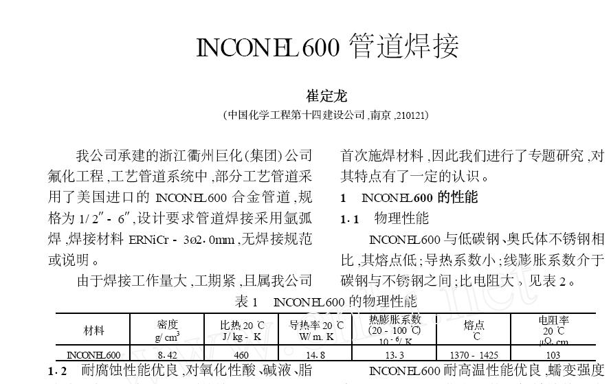

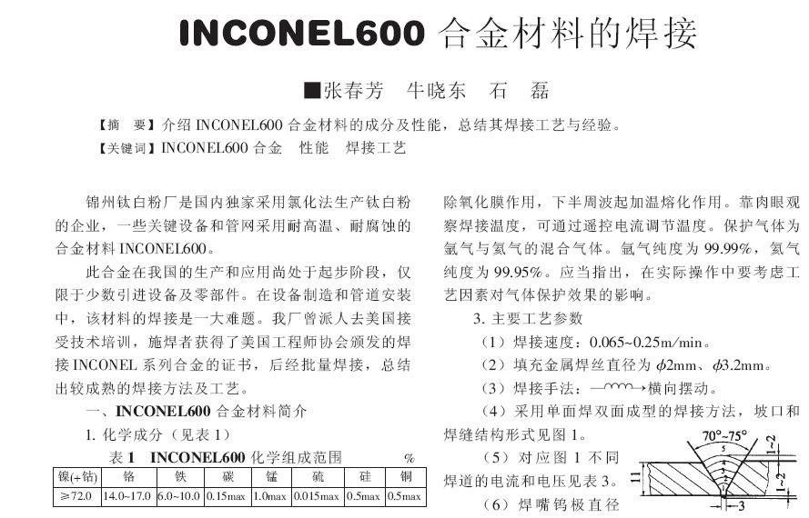

[分享] 美国Inconel600合金材料焊接论文
发表于 2007-8-3 14:45:28 | 显示全部楼层 |阅读模式 来自: 中国陕西榆林
2 i5 Q9 h/ W8 |8 H& Y6 M两篇文章:1、Inconel600合金材料的焊接     2、INCONEL600管道焊接
INCONEL600管道焊接.pdf
137.97 KB, 下载次数: 35
INCONEL600合金材料的焊接.pdf
70.67 KB, 下载次数: 45
发表于 2009-9-6 12:24:18 | 显示全部楼层 来自: 中国内蒙古锡林郭勒盟
焊后表面应进行酸洗钝化处理
发表于 2009-9-6 12:26:46 | 显示全部楼层 来自: 中国内蒙古锡林郭勒盟
焊接完毕,必须及时将焊缝表面得熔渣及周围的飞溅物、防飞溅涂料清理干净。
发表于 2009-9-6 12:29:06 | 显示全部楼层 来自: 中国内蒙古锡林郭勒盟
宜采用多到焊
