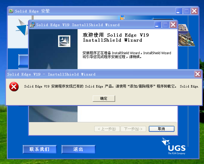

[已答复] 安装过V18 再安装V19 就安不上了!
发表于 2007-8-3 10:22:07 | 显示全部楼层 |阅读模式 来自: 中国北京
问题如题,请教如何能把V18版本的删除干净?4 }3 G/ L0 I7 s/ N6 J( a1 O
十分感谢!
发表于 2007-8-3 10:37:50 | 显示全部楼层 来自: 中国江苏苏州
我是在注册表里,把与solidedge有关的内容全部删除。
发表于 2007-8-3 10:38:31 | 显示全部楼层 来自: 中国江苏苏州
我是在注册表里,把与solidedge有关的内容全部删除后,才能安装v19的版本
发表于 2007-8-3 10:38:53 | 显示全部楼层 来自: 中国浙江温州
进入注册表,从根上删掉她

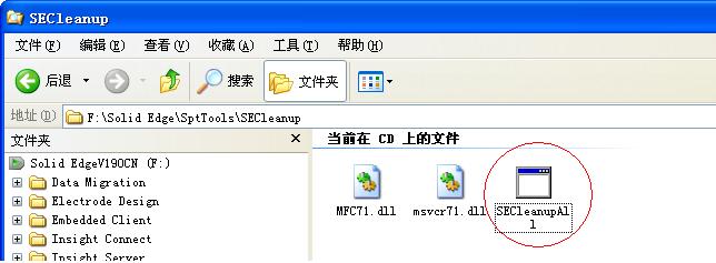

发表于 2007-8-3 16:58:31 | 显示全部楼层 来自: 中国北京
使用安装程序内\Solid Edge\SptTools\SECleanup下的工具试试看# a( n6 \% {, ^+ ~- o5 Y1 |

为什么要装两个呢,用一个就可以了嘛。不要贪多啊。交不乱的。
发表于 2007-9-24 12:52:45 | 显示全部楼层 来自: 中国广东广州
最简单的方法是卸了旧版,新的就能装上了

我也一样出出现过这种问题,但是在注册表里找到所安装的把他删了就可以了.呵呵,我现在是V19的哪位大侠有中文补丁、啊,传份给小第,我的油箱是yangrizhao@yahoo.com.cn
