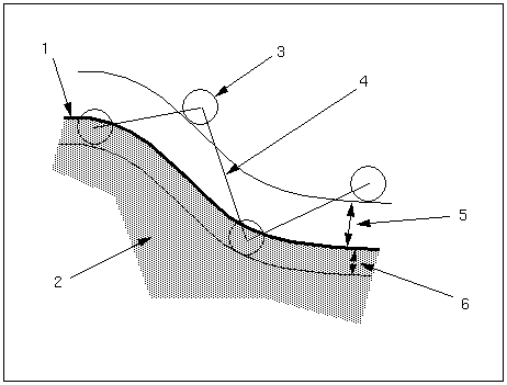

在UG的粗加工、半精加工和精加工设置时有个地方要设置内外公差值,它们3个加工的内外公差都不同,其实内外公差有什么用啊 !我干脆把全部都设置为0不是很好吗 ?  呵呵 1 |) g9 w+ ~( Y! n

刀具路径通过按小段直线增量移动逼近弯曲几何。直线路径偏离弯曲几何的最大距离是由公差定义的。0 R# w8 j9 a3 z* B# v2 j
( z$ M5 w! |" |! z6 v
8 F$ K1 n: c0 W8 G 公差.gif
' w" f  `  @9 _% U) D5 u1.设计曲面# p6 i4 ^; S$ A5 e+ U
2.材料, a: C7 B% D+ u- m: I! o0 k  I5 A
3.刀具
8 }& h! K* r/ o/ P4 o3 x4.刀具中心线路径
6 ?8 r- ]5 m; \6 g7 m, K5.外公差# c% u8 t/ c$ Q
6.内公差7 _$ M3 F5 q' ]/ N; c
4 Y' p/ q: W) B" |) a$ [, \- d) x内公差、外公差是指刀具偏离实际零件的范围。它的值越小,切削越精确,产生的轮廓就越光顺,但如果公差设置太小,切削步长也越短,加工时间就越长,所以要根据零件的要求合理设置加工公差,加工公差不能为零。
) Y) T  o7 N+ `) F2 j) g1 {+ C+ v/ o/ q* ?
) v# X2 n8 X3 \% t9 _/ A6 q) U$ [6 j' ?我在实际工作中,一般粗加工公差设置为0.03,精加工公差设置为0.01。如果零件精度要求高,那么精加工公差设置为0.005。
/ ^4 R! E+ N& Q+ C  b" L% j在加工过程中,生产效率是第一位的,只要能满足零件的精度要求,加工公差一般尽量设的大一些。
