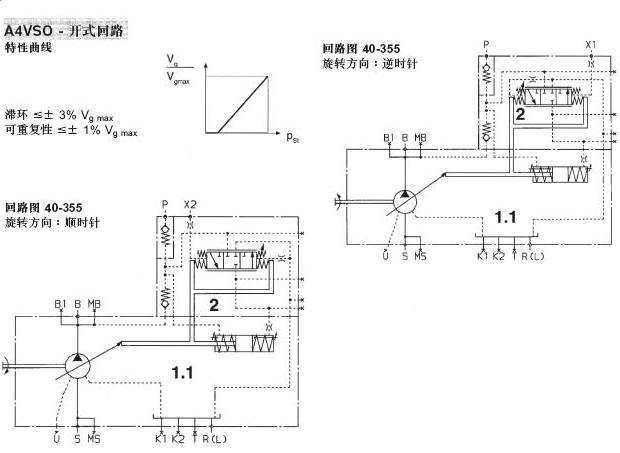

[讨论] 力士乐A4VSO355HD控制原理说明
发表于 2007-8-2 22:59:35 | 显示全部楼层 |阅读模式 来自: 中国安徽铜陵
想请大家帮个忙,我急需要它
发表于 2008-4-29 16:58:02 | 显示全部楼层 来自: 中国河北沧州
希望斑竹能解释解释,正在使用这种泵,对其原理比较疑惑,希望能有人贴出原理图进行原理分析
发表于 2008-4-29 19:26:25 | 显示全部楼层 来自: 中国辽宁鞍山
力士乐油泵的原理图希望对你有

发表于 2008-5-11 17:33:02 | 显示全部楼层 来自: 中国北京
附图为A4VSO355HA控制的液压原理图(自力士乐样本RC92080).
4 P- P& h; e( d* }与楼主共同探讨.
柠檬咖啡 + 2 积极应助

发表于 2008-5-14 17:21:32 | 显示全部楼层 来自: 中国安徽蚌埠
回复 8# 的帖子
此泵可根据先导的控制压力对泵进行排量的无级调节,同时泵的排量与先导控制压力成正比。请大家接着讨论!

5 W; h# Q1 X4 R; `3 W! G" y
电控在哪???
发表于 2008-5-15 08:30:49 | 显示全部楼层 来自: 中国陕西榆林
电控可以根据liu_jk所示的原理图中的X1和X2的控制口之前的油路接上一个比例阀来控制,通过比例阀的输入电流或输入电压来进行无级调速。

发表于 2008-5-15 13:53:19 | 显示全部楼层 来自: 中国江苏无锡
同意晨砂斑竹说的!根本没有什么比例控制!就是一个先导液压控制!图上先导控制口X1,X2和弹簧的作用力可以无极的调定泵的排量!所以排量正比与控制口的压力!
: d% s7 z; n; I( f9 v还有就是用在闭式时换向阀的两边都设置X1.X2控制口用来对泵的正反进行控制!就是把上面兩个图结合起来!
