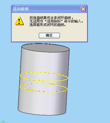

请大家指点,我是什么地方的东西没了解导致这样的错误呢

发表于 2007-8-1 18:37:23 | 显示全部楼层 来自: 中国台湾
小数取多位数一点就OK了

 楼主| 发表于 2007-8-1 19:16:25 | 显示全部楼层 来自: 中国山东青岛
原帖由 comelon 于 2007-8-1 18:37 发表 http://www.3dportal.cn/discuz/images/common/back.gif
1 d' r' `/ T( _6 h3 O/ w小数取多位数一点就OK了: H7 w" B9 j6 X+ F3 F3 Y) g
=>678.5840132
6 Z7 k' W' @" i7 T+ O+ C5 J5 Y小数取多了没用的,因为系统测量圆柱周长就是两位数

发表于 2007-8-3 14:55:11 | 显示全部楼层 来自: 中国浙江温州
回#1楼:
: D1 W& P2 h* E. U4 o你画的缠绕草图没有闭合,无法除料
 楼主| 发表于 2007-8-3 16:50:35 | 显示全部楼层 来自: 中国河北保定
原帖由 wtongong 于 2007-8-3 14:55 发表 http://www.3dportal.cn/discuz/images/common/back.gif
4 J4 L+ f: C5 ~( J回#1楼:
: S% |; u& q! u; \1 l: Q你画的缠绕草图没有闭合,无法除料
  S/ d+ X2 {7 b! d% w
我就是不明白如何闭合,
