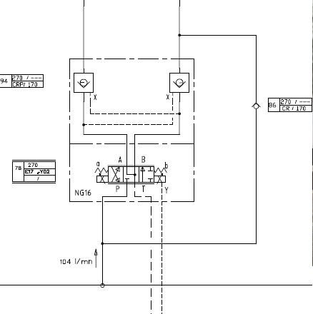

第一张图液压锁后面分别接有杆腔和无杆腔,图中的86单向阀起什么作用?2 ?& z  N: ~7 }6 E' \

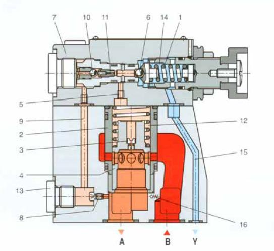

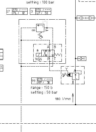

第二张图那个Y口是什么口?是泻油口还是遥控口?是不是NG6电磁阀不通电减压阀不起作用?通电减压压力由NG6电磁阀上面的直动式溢流阀调节?

图1:换向阀右位得电,和单向阀86组合,形成差动.
$ y; y; ?, Q& d4 Z8 g) p4 l) c这个图你只要注意下换向阀的右位,P-A通的时候B-T是不通的.  [( i: A0 y0 W
有杆腔油通过单向阀,到换向阀P到A,到无杆腔,是个差动.
! A; B, T+ E, x! k. b并且肯定是左边油口接无杆腔,右边接有杆腔

图2:Y口可以说是个卸油口,(一般情况直接接油箱)但在这里通过控制卸油口的压力
; O/ }0 ?# L! ~9 J9 H* M8 k- {& e来控制减压阀减压的压力.你看一下那个减压阀的内部结构就了解了.

那是不是NG6电磁阀不通电减压压力由主先导型减压阀调定,通电后由直动溢流阀调定,而且调定压力要大于主先导减压阀的调定压力?
( t+ [( D1 v* \: a& }3 V: i% F这种两级调压的我还是第一次见到,一般是利用K口(遥控口)来多级调压比较多!
( W% {8 K; g9 E$ c& t* ^下面那张图是先导减压阀的结构图,能否讲下他是如何用Y口进行调压的?' {- r4 i3 ~; s. G; B. ~

发表于 2007-8-1 12:48:36 | 显示全部楼层 来自: 中国江苏无锡
一般常规的是通过调节手柄,旋紧或者松开调节弹簧力来实现调节减压阀的压力的.% X0 m4 v! g: ~5 @5 R8 H8 t/ M' s& p
在这里当电磁阀不得电,就是上面的情况,只是由弹簧来调节.
) L, L0 @' H, N- h" @当得电后,是由弹簧和Y口压力共同来调节的,这里Y口也有个压力,再加上弹簧两个力共同控制的.8 O; }3 u, I6 I. F  A3 E2 V
这里相当于2个弹簧,一个是本身的,另一个是Y口提供的压力,调节Y口的压力,也就相当于调节另一个弹簧的力.
- K1 `( F, a$ o4 T这种用法在多级调压上用的也是比较多的.

发表于 2007-8-1 12:52:24 | 显示全部楼层 来自: 中国重庆
第一图中单向阀起到差动的作用;
5 Y# X* g9 L) T  i# j) F+ p第二图中y是遥控口,起到多集鸭梨调节的作用。
