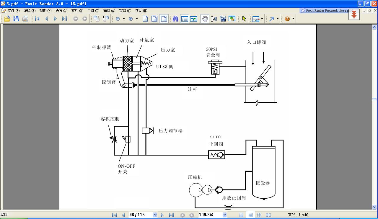

我从事空压机工作已有十二年,对空压机的控制原理及工作原理已很了解,对出现的故障已都能分析出是由哪些部位造成的,望能与大家一起分享这份快乐
 楼主| 发表于 2007-8-5 10:31:06 | 显示全部楼层 来自: 中国安徽铜陵
空压机的气路控制原理(英格索兰HR2.5空压机) 空压机在工作前卸荷阀处于开启状态,当发动机工作时,带动空压机工作,空压机开始经过卸荷阀(UL88)吸气,吸入的气体在阴阳转子的转动下进行压缩,变成高压气体排出。当空压机不向外界供气时,系统压力增加到100PSI时,克服弹簧弹力,打开单向阀,进入到UL88三个室:推力室(开关阀处于开启位置,空压机属于卸荷状态)、计量室、压力室,当系统压力升到150PSI时,推动推力室膜片,克服弹簧力,推动拉杆移动关闭空压机蝶阀,停止进气,这时空压机系统压力维持在150PSI,而压力室的弹簧弹力略大于150PSI ,这时计量室的阀针弹簧力作用下关闭了与推力室的通道。如空压机进行加载,关闭开关阀,等于切断了推力室气路,在弹簧弹力作用下,推动拉杆朝相反的方向移动,打开空压机蝶阀,空压机进行压气,当压力升高到计量室的压力大于压力室弹簧压力+人为调定气压压力值(调压阀调节见图),克服弹簧力与认为调定的压力,推动压力室膜片右移,带动阀针右移,打开推力室与计量室通道,使压力气体从计量室进入推力室,又进行克服弹簧弹力,关闭蝶阀,又停止进气,这时系统的压力维持在计量室的压力大于压力室弹簧弹力+人为调定气压压力值(可变值)动态平衡。以上就是空压机气路控制工作原理。) O3 n2 t% M5 W" V% [. T

  I/ ?) s$ I  C- Z: t2 I空压机控制气路呢,见过一些品牌的,大同小异吧.最大的关键我觉得应该是选用的进气阀上,因为不同的进气阀才能决定应该配置什么样的管路设计,控制管路只是一种辅助设计而己.7 d1 x  t+ w4 h% g/ p
而且空压机的气动\气量控制技术各品版采用的基本都不太一样,我觉得最关键的要是了解了进气阀结构原理,其它的相对就容易掌握了。
