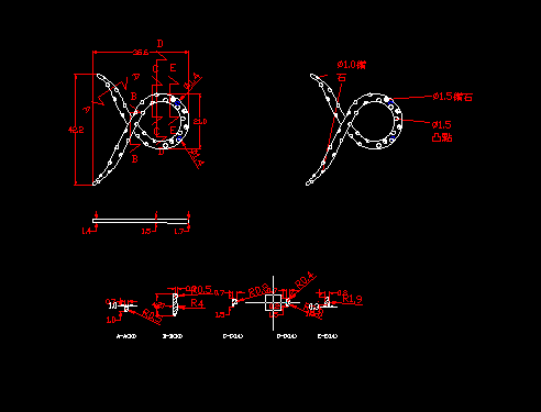

上下交叉曲面做不出来了,请大家帮助了?上面有钻石与凸点了。
三视图了!
三视图了!
发表于 2007-8-1 08:11:13 | 显示全部楼层 来自: 中国广东揭阳
不要钻石和凸点应该比较好做点吧
发表于 2007-8-1 08:31:16 | 显示全部楼层 来自: 中国浙江杭州
做出一个后用曲线阵列吧,曲线或在3D草图----曲面曲线在求出.
 楼主| 发表于 2007-8-1 10:20:51 | 显示全部楼层 来自: 中国福建厦门
能不能做一个出来看一下了!谢谢。

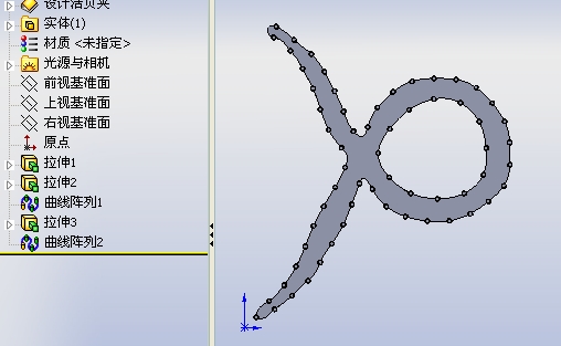

随便做了个,你看下这样行不.
零件1.rar
24.67 KB, 下载次数: 9
SW2007做的文件
 楼主| 发表于 2007-8-1 13:27:19 | 显示全部楼层 来自: 中国福建厦门
我的电脑是装SW2006的了,打不开2007的了。。。。
发表于 2007-8-1 13:35:24 | 显示全部楼层 来自: 中国山东烟台
楼上做的可能与图纸不符,但我也想不出方法
