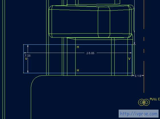

现在再和大家交流一下做各种常规的碰穿位的做法。有的新手可能会说,碰穿位有什么好说的?当然不是那种平板式的碰穿位 & l/ M1 @& {. t) H' ?8 _7 G* V# b1 _0 G
- `4 ], ~1 @7 U7 \: q  P 02.jpg ) n! w& y! I, g3 o$ q

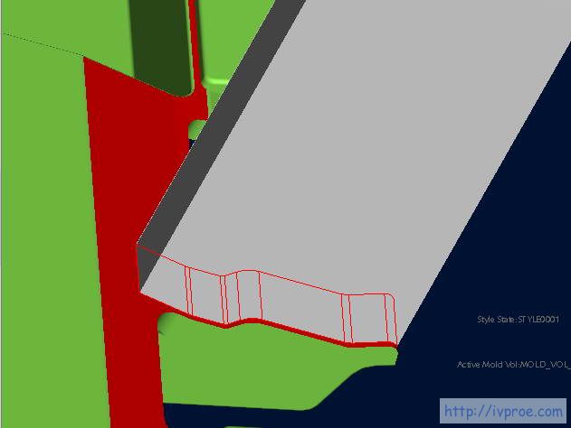

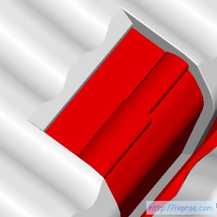

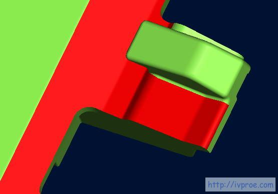

在实际的模具制造当中,有很多产品胶位因为碰穿位考虑到封胶效果及NC加工和FIT模时方便,都会将胶位的一段作延伸(相当于半枕半延伸)。
9 ?2 U5 j$ V! f7 l- g/ D 03.jpg

相信用曲面的兄弟都会比较多的用这两种方法:1、直接用边界曲面做一个曲面,此种方法大多数时候要将曲面边界和原边界作相切,但无论相切条件是相切或连续,都很难做到像原产品设计的面一样光顺。2、用自由曲面(FREE FORM),此方法倒做出来倒是原产品曲面,但若是碰穿位曲面较多,步骤较多比较繁琐。下面介绍体积块做这种结构的方法,用过之后,你一定会爱上它。" [2 ^; s& f! d4 E; v4 @1 Y: [

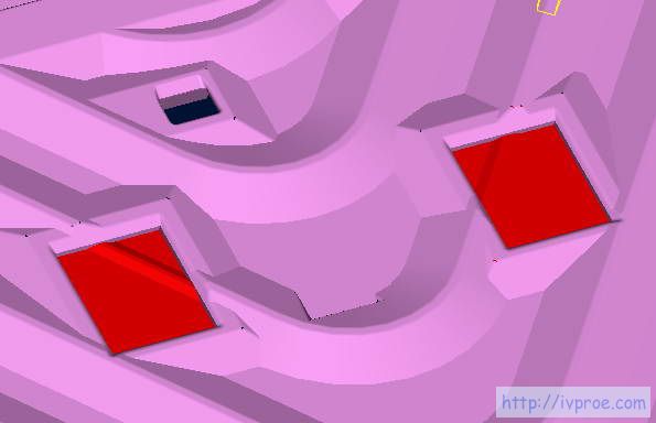

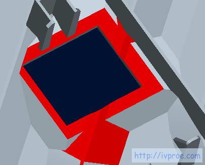

以下面这个产品为例,红色面为要做碰穿的位置。/ k; R# {3 j; I& a. \; }
05.jpg ( e2 m9 I- u8 H1 a* G

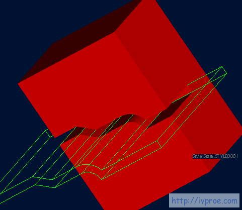

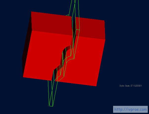

进入分模模块,新建一个体积块并创建一个凸出特征,深度任意,但要保证超过碰穿位胶位,在这里要注意的是,画剖面时不要超过胶位的任意部位(先卖个关子,稍后再解释)。
- J; M; `4 ~2 @- U6 ^* C- K: z 06.jpg
# K$ ^+ x3 o2 k7 ~3 r$ q4 |' U6 | 06.jpg ) f, q6 I9 V: I7 j

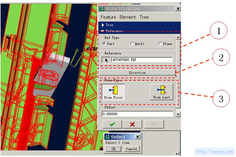

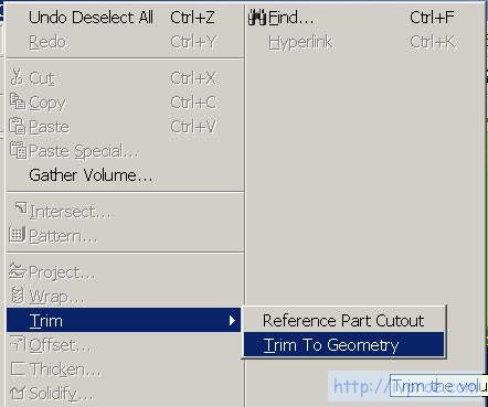

关键的一步来了,点先EDIT菜单下的TRIM TO GEOMETRY
0 z* e! p( O5 F9 i 08.jpg1 `' S% O) S2 s# n6 f

选择参考类型(下面对话框中可以选择零件、面组、平面),这里我们选择的是零件

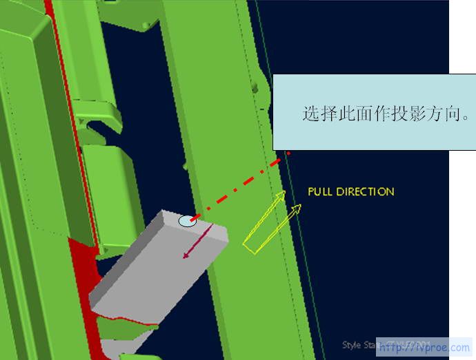

$ \) s" _: c5 a' z点选择完参考零件后,再点选投影方向,我们在这里选择一个平面,
; b' u0 B5 e1 J+ F

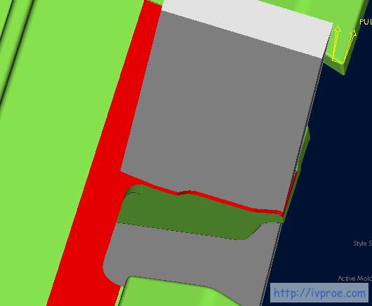

完成后你会发现系统已经把多余的修剪掉了。
+ l- \  v: H& B1 \. D, A# y 11.jpg

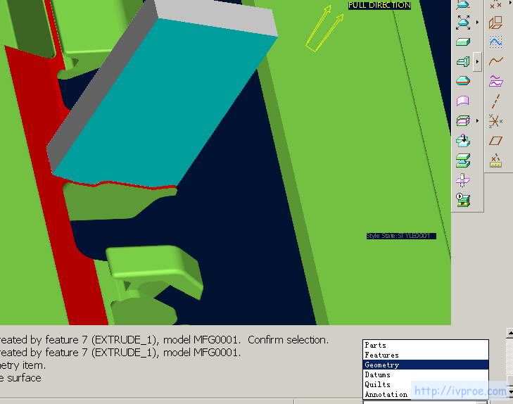

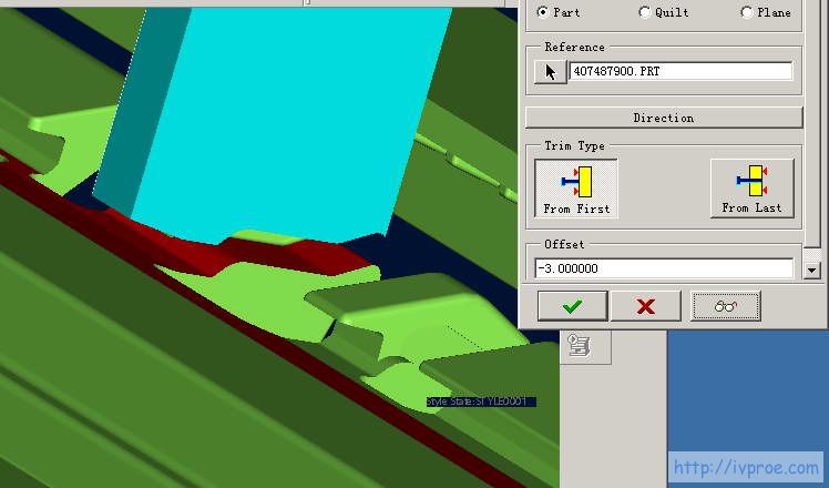

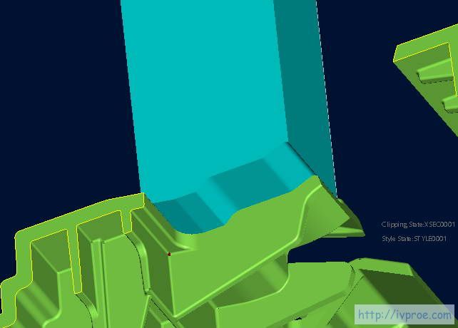

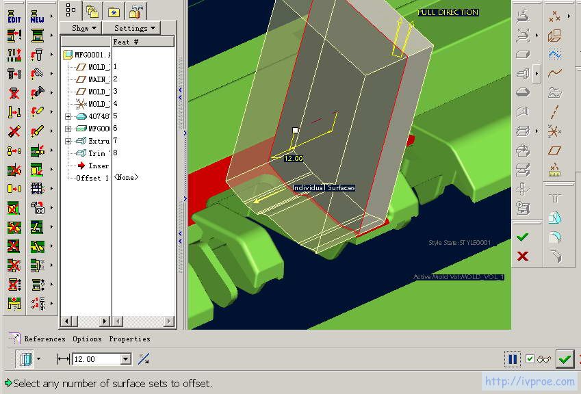

之后将过滤方式更改为几何(GEOMETRY),选择青色面。 12.jpg  t. b0 b0 i& I- D

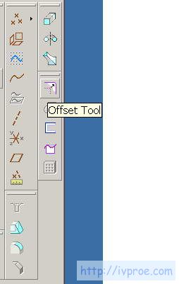

5 W: y, g4 W2 K; p选择偏移命令13.jpg8 ?  }& E% [# `
13.jpg ) t( q1 l- V2 i* |" @* j  j  \) x
一个漂亮的碰穿面就完成了。5 r3 b; y! u% y6 j! P) c
3 w8 u: u% z2 a3 m0 S/ O 15.jpg
 楼主| 发表于 2007-7-31 17:26:14 | 显示全部楼层 来自: 中国河北邯郸

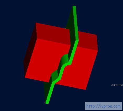

这里解释一下这个命令的原理,其实这是运用了布尔运算里的“减”的原理,两个实体相减,然后选择要保留的一边。; Q, v( F0 t+ L* `1 V1 M, U2 p
* W2 d5 j! K& T+ x7 L9 y 17.jpg 0 l' _- k6 a4 r& C( s2 q8 ~2 [

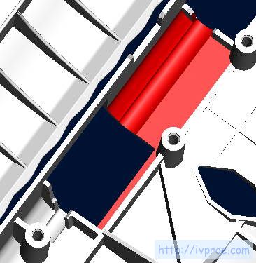

在刚开始为什么画剖面时不要超过胶位?如果超过的话,则在布尔运算时会成介个样子,系统无法计算可保留部分,就会特征创建失败。

而最后一个OFFSET选项则可以选择偏移距离
' a  A9 t$ K0 i现在是不是觉得PROE分模有点意思了?体积块运用得好的话,分模速度起码比纯粹曲面分模快30%,也希望各位兄弟把自己平时积累的心得拿出来,让大家在使用PROE分模时少走一些弯路。
