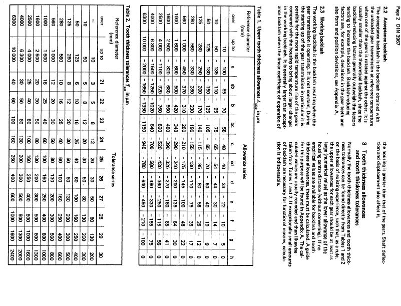

DIN3963/DIN3967   12de 表示什么意思,小弟不懂德国标准含义,那位给我解释一下,能够与我国那个公差对照,谢谢
发表于 2007-7-31 17:39:28 | 显示全部楼层 来自: 中国江苏常州
一般来说12de应是表示齿厚公差,但楼主的又不符标准。
wuling + 2 请详细解释一下

发表于 2007-8-6 12:15:00 | 显示全部楼层 来自: 中国江苏常州
是不是公差等级:12级?
发表于 2007-8-6 13:27:25 | 显示全部楼层 来自: 中国北京
是齿厚公差!!!以前我问过的国工程师.
发表于 2007-8-7 10:55:28 | 显示全部楼层 来自: 中国江苏常州
原帖由 zhanghuihbh 于 2007-7-31 17:39 发表 http://www.3dportal.cn/discuz/images/common/back.gif* L3 {8 C6 |* p
! y* n3 n6 Y: ?! m2 f  @比如有一齿轮M=2、Z=50 DIN3967 27cd( ^2 k7 F, d* J
分度圆为d=2X50=100
! |; V$ m2 M7 x5 q; G  M则分度圆齿厚公差的上差为-70μm(在table 1 中)
. [' c) j$ U: F3 A/ }$ y   分度圆齿厚公差为100μm(在table 2中)
( Q# c. e' X: }% g9 P: t   分度圆齿厚公差的下差为-70-100=-170μm; {% r! j' f. X' }3 R- a
对于M=2、Z=50的分度圆齿厚为3.14(-0.07  -0.17)
参与人数 1三维币 +8 收起 理由
hero2006 + 8 技术讨论
