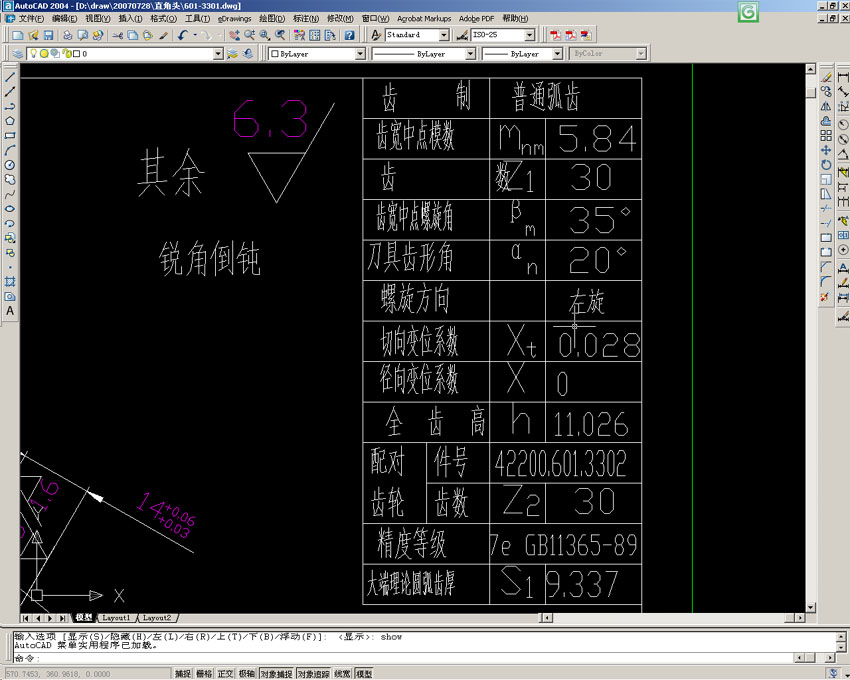

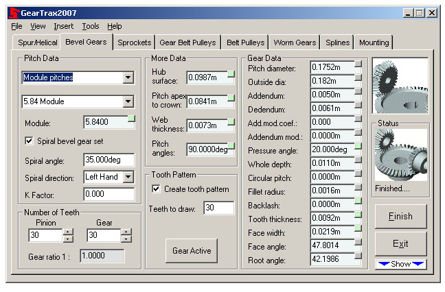

我有一款齿轮的图纸,要用solidworks画出来,我用GearTrax2007生成的齿轮怎么也达不到想要的效果,哪位仁兄可以帮帮我,在此谢过了!
