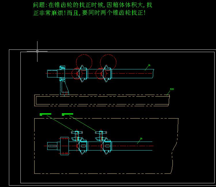

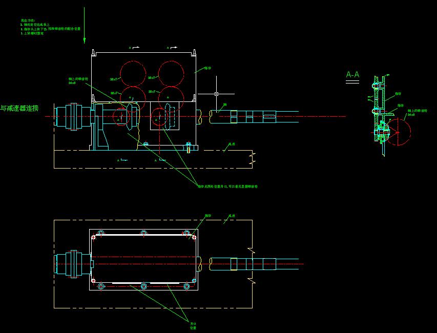

) k: ?! o$ m  v6 x2 N$ ?箱体内有锥齿轮两个,箱体要架在轴上,要求两个箱体内的锥齿轮与轴上的两个锥齿轮配合好!
- e2 |! w+ g6 b) d! G9 \( X, z3 [$ A, X
问题:在锥齿轮的找正时候,因箱体体积大,找正非常麻烦!而且,要同时两个锥齿轮找正!花很多的时间
; z) \! ?' t; x$ {& h1 p9 d5 h: e+ k* q0 l( S  w/ `1 l% O+ i
付上CAD图,请各位师傅看看,有什么好方法!图中尺寸为1:1. J3 Y2 \4 q1 n6 F$ x& L
1.JPG 8 O0 X5 v4 H! v$ C9 H

发表于 2007-7-31 10:35:17 | 显示全部楼层 来自: 中国山西太原
将支撑轴的支架(或箱体)作成凹平面,将上面两个锥齿轮的箱体的下面作成凸平面,二者制成H8/h7配合,二平面与与锥齿轮的节锥交点的距离计算、分配合适,定了上下啮合尺寸;凹凸支口尺寸计算好,定出前后啮合尺寸;$ B, s  g7 v7 c% j6 P
左右啮合尺寸靠两箱体分别划线确定,装配时对上线后二箱体共铰1:50锥孔用定位销定位。这样锥齿轮啮合的三座标尺寸全定位了,安装时放进去打上定位销就行了。当然,各计算尺寸需靠公差配合来保证。
