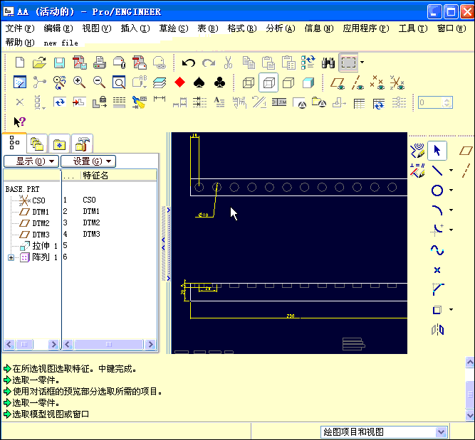

proe工程图中如何将尺寸从一视图移到另一视图

用鼠标点击欲移动的尺寸(待出现四个方向箭头时)>>右键>>将项目移动到视图>>再点要将尺寸到的视图。
发表于 2007-7-30 17:13:58 | 显示全部楼层 来自: 中国浙江台州
2楼和3楼说的方法都可以
