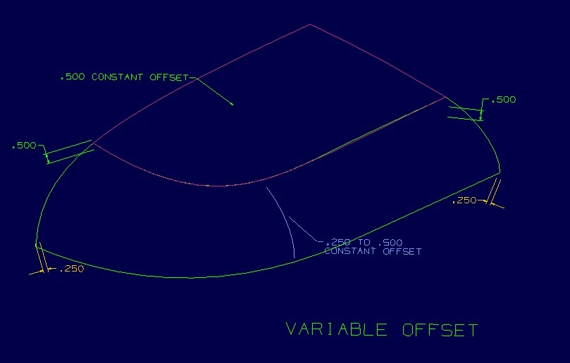

[已解决] 偏置曲面的不同偏置如何做?
发表于 2007-7-30 14:35:49 | 显示全部楼层 |阅读模式 来自: 中国江苏苏州

发表于 2007-8-1 10:37:00 | 显示全部楼层 来自: 中国江苏南京
插入->偏置/比例->变量偏置,然后选择不同的点输入不同的偏置值即可。
7 S6 m2 q; a0 H" q4 x5 _9 N  h0 l你双击郭已经偏置好的曲面也能找到那个命令!

 楼主| 发表于 2007-8-1 11:51:39 | 显示全部楼层 来自: 中国江苏苏州
原帖由 yeyangnuaa 于 2007-8-1 10:37 发表 http://www.3dportal.cn/discuz/images/common/back.gif
* D1 B: ]+ E7 Q* U插入->偏置/比例->变量偏置,然后选择不同的点输入不同的偏置值即可。6 {2 c& @# p2 Q9 d0 {% ?0 f+ }  z1 p! _
8 C0 W# z+ ~/ N  L% t4 K; ], ^多谢了啊!
