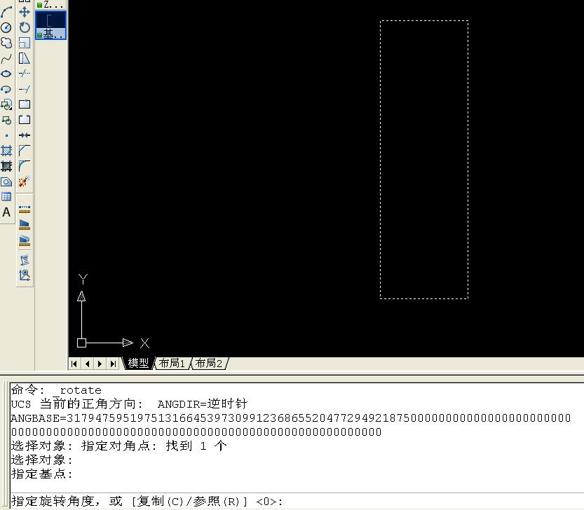

 楼主| 发表于 2007-7-31 09:38:31 | 显示全部楼层 来自: 中国河北邯郸
图我传不上来,把提示传上来,大家看看,就是原来想旋转90度把鼠标向相应的方向一拉就可也了,现在不行了。
发表于 2007-7-31 10:31:22 | 显示全部楼层 来自: 中国江苏镇江
回复 #8 LCW1977LL 的帖子
将ANGBASE的值设置为0。

 楼主| 发表于 2007-7-31 14:30:03 | 显示全部楼层 来自: 中国河北邯郸
谢谢版主。不过我的ANGBASE为什么老改变啊,以前没有遇到过。
