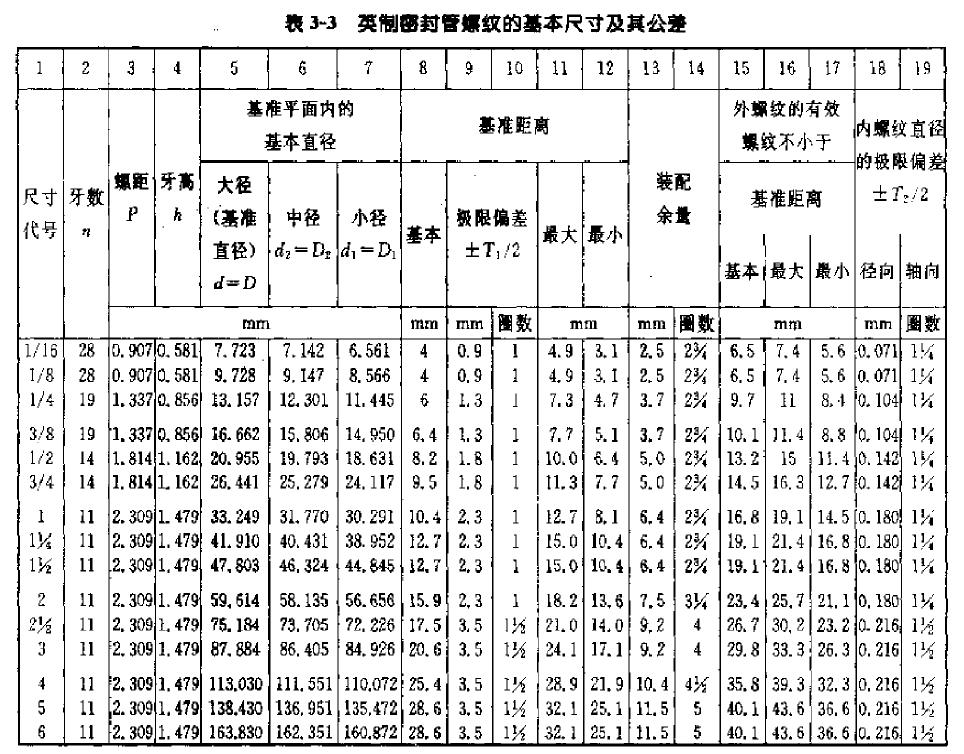

[讨论] RC1/4,RC1/8

RC是英制密封圆锥内螺纹的代号,牙型角55°,锥度1:16

不太明白你的要求,是不是说锥度在直径上的差?那么就用1/16=0.0625就是直径差了.也就是说:假设螺纹小端直径为15,那么在10毫米长度处的螺纹直径就是15+0.0625*10=15.625毫米,不知你说的是不是这个意思.

可以近似认为 1/4为M14,1/8为M10
