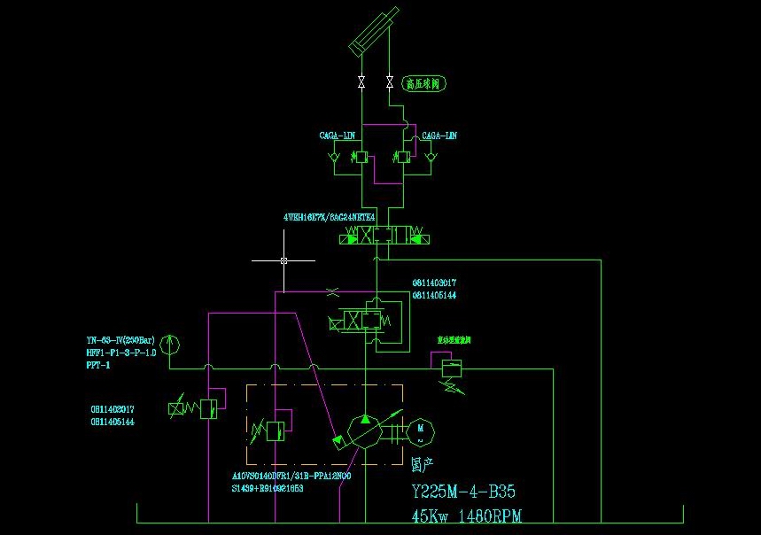

如题
1 P9 p9 ^" J! m& {设备是固定载荷的一个二力杆结构,运动中由正负载变为负负载,活塞杆伸出直到停止动作都比较平稳。8 O. D" `9 p4 q4 u
但是活塞杆缩回到位停止时设备震动较大,调整平衡阀加大背压后有所改善,但是这样又导致变为负负载时速度较慢,不能满足工作要求( ~, u% s# S* E: K. Z1 J4 J. n
油缸缸径100 杆径70

增加一个单向节流阀,调整回程的速度,可以将平衡阀的压力调低一些。
 楼主| 发表于 2007-7-29 16:37:09 | 显示全部楼层 来自: 中国湖南长沙
平衡阀压力调低后震动现象更加明显了8 T% p' Z, m8 k4 R' v
增加单向节流阀还没有试,但是运动速度要求的非常高,如果增加了节流可能会导致节拍跟不上3 L" _$ n4 d: q4 q6 ^

楼主的这套平衡回路挺有意思---液控单向阀与溢流阀配合使用" I) m1 r0 X# `- R$ H7 w- M
溢流阀是调节回路被压的,应该调高左边溢流阀的压力,使她的被压升高.9 Z' ]0 h7 R  y: b7 A, [) J( Y
还有,系统的溢流压力也要相应调高.# W" a* D& d1 Y# w

但是活塞杆缩回到位停止时设备震动较大,是什么意思,是停止时设备震动较大,还是活塞杆缩回过程中震动较大,如果是停止时设备震动较大,好解决。如果活塞杆缩回过程中震动较大,我想是不是因有杆腔与无杆腔容积相差较大。导致无杆腔回油流量过大超过平衡阀流量引起的。泵阀型号看不清。

SUN抗衡阀CAGA-LIN,油泵A10VSO140DFR1/31.., ^+ y* T7 e3 J! p
不是活塞杆缩回时油缸震动,是油缸停止时设备震动,我想是设备惯性太大,但是如果抗衡阀背压调的太高又导致设备运行太慢

对了 怪对不起大家的,我说错了, 应该是活塞杆伸出到停止时设备震动大而不是活塞杆缩回

震动大,如果压力变化也应跟随震动的频率变化,可能就是通常讲的“点头”现象了,楼主的油缸是伸出带负载还是缩回时带负载?

活塞杆伸出时还有压力油过来,当速度停止时,就没有压力油过来,单向阀关闭突然失去压力,就会有震动
( Z9 b6 L0 `2 S6 B可把左边的抗衡阀背压调大点,这样对活塞杆伸出速度也不会有影响。) u- m0 }! e& I7 t# M4 M
或在无杆腔下面加一个蓄能器试试

我前面说是活塞杆伸出到位停止的时候有震动,调整左边的抗衡阀也就是能让震动不至于变成反复的震动 我大概能明白- {9 l0 e" Y" b  h
但是为什么是在无杆腔加蓄能器?
发表于 2007-7-31 12:29:14 | 显示全部楼层 来自: 中国北京
问题不就出在无杆腔这侧吗?当单向阀关闭后,蓄能器马上就起到缓冲作用,我想可以有效抗击震动。

楼主的抗衡阀的选型有关。6 O# A) p+ K1 F* f: G
没有找到SUN抗衡阀的特性参数。. |5 L% ]& ~- @% `% \1 k
这个阀锁住时有泄漏吗,如果没有,请选用Y型中位机能的换向阀。这样可以使换向阀到中位时抗衡阀迅速关闭,以减少反复的震动。

觉得是你的泵控问题,你泵控制的参数不匹配,需要调节一下

这是由于液压冲击引起的,改变液压缸设计增加缓冲结构又不太现实,可以试试在回油路中串联一个二位阀,回油端二油路之一串节流阀,当油缸接近停止位置时,由行程(或光电开关)控制使二位阀9 K9 n" D: Q5 k; X
动作,回油经过节流阀减速来进行缓冲。
