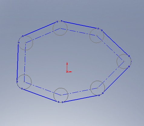

最近在练习中发现一个问题,如何能让一个圆沿一条任意线(圆弧或曲线等)相切并且等距复制(如图),有碰到这样的情况的吗,给指点一下啊!谢谢了!!!- Y3 b7 {+ p$ c  P$ Q0 Q

草图不可以,但是特征可以沿曲线阵列
发表于 2007-7-27 18:22:38 | 显示全部楼层 来自: 中国浙江杭州
楼上说得对,草图里没这样的功能,特征才有曲线驱动的阵列.

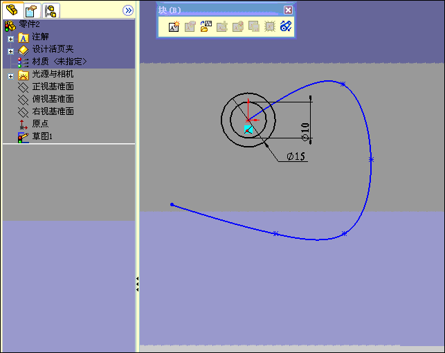

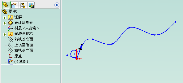

教你一个好方法,也能达到目的,希望能有所帮助.见下面动画!
艾飞 + 5 应助
发表于 2007-7-27 22:52:16 | 显示全部楼层 来自: 中国浙江杭州
哈,楼上做得不错呀,新思路呢,, M# G+ ]/ b% ~) p5 o- h! ^6 j4 A
只是要很多时这样加较为麻烦些,尺寸约束起来也不方便,还不如做出特征来再用曲线驱动阵列.
