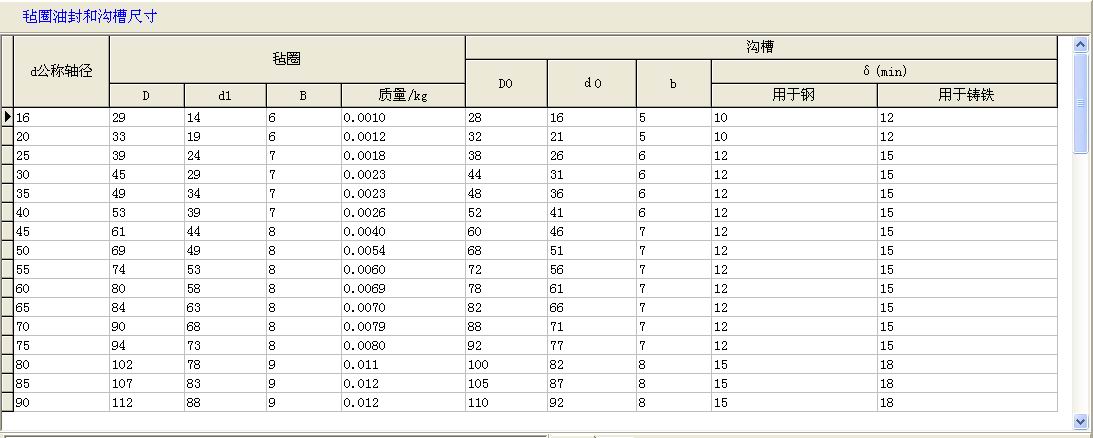

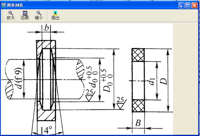

发表于 2007-7-28 10:49:08 | 显示全部楼层 来自: 中国江苏苏州
JB/ZQ 4606-86 毡圈油封,代替Q/ZB 68-778 T" S. z  z/ I$ ~% l! d- y- h2 }
共有三页,若下个星期二还来得及的话,我给你扫描传上来。这几天休息,书在单位不能拍照或扫描。
: y* d' [0 J, J2 M& ^不过你可以下载《机械设计手册》第10篇 润滑与密封:http://www.3dportal.cn/discuz/viewthread.php?tid=145871 在第9楼,在10-270页,与此标准数据相同
发表于 2007-7-29 09:57:11 | 显示全部楼层 来自: 中国山西太原
回复 #1 wenfeng74 的帖子
JB/ZQ 4606-86 是毡圈油封标准。在机械设计手册(软件版)V3.0中就有。

发表于 2007-7-31 20:29:38 | 显示全部楼层 来自: 中国江苏苏州
JB/ZQ 4606-86 毡圈油封
8 ~( ]5 H0 K0 t! L/ q. Q, chttp://www.3dportal.cn/discuz/viewthread.php?tid=328731
