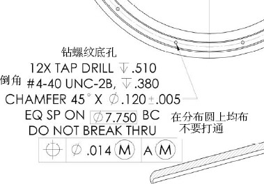

发表于 2007-8-10 11:24:22 | 显示全部楼层 来自: 中国广东惠州
原帖由 gqz_sjz 于 2007-8-7 10:53 发表 http://www.3dportal.cn/discuz/images/common/back.gif, H* c: F& j7 k9 P6 R% K
我现在就是这么做的,是盲孔,材质是316,10-24UNc深度是12.7,4-40unc是8个左右!请问8楼的,你们是怎么攻的,在钻床还是加工中心?是一次攻到底吗?谢谢!
, a, E7 g/ K" b$ w
" l0 U2 b, L) R& Z& A' @* A我们所做的是材料也是316,如附件.我们这个对底孔深度和有效牙深要求比较严,只有±0.1.所以更难保证.我们是先攻2/3,余下部分手工完成,不然底部存切屑空间不足是会折断丝攻的.如果是孔可以钻深一些,是可以一次攻成的.加工条件:中心机\攻牙油加切削液\TITEX牌丝攻.
) R7 k) G  n# A0 j& M! c% P注:中心机是刚性攻牙,是不能提刀排屑的,除非装专用攻牙头.但用机攻分多次提刀会使攻出的牙不合规,如精度要求较高时慎用!8 L. e2 M( c! F6 C) p) n
另注:
4 L7 S2 i; P# W  W只用TITEX牌丝攻在下方有存屑空间的情况下才能一次攻出,其它如日本的YAMAWA等就不行了.
