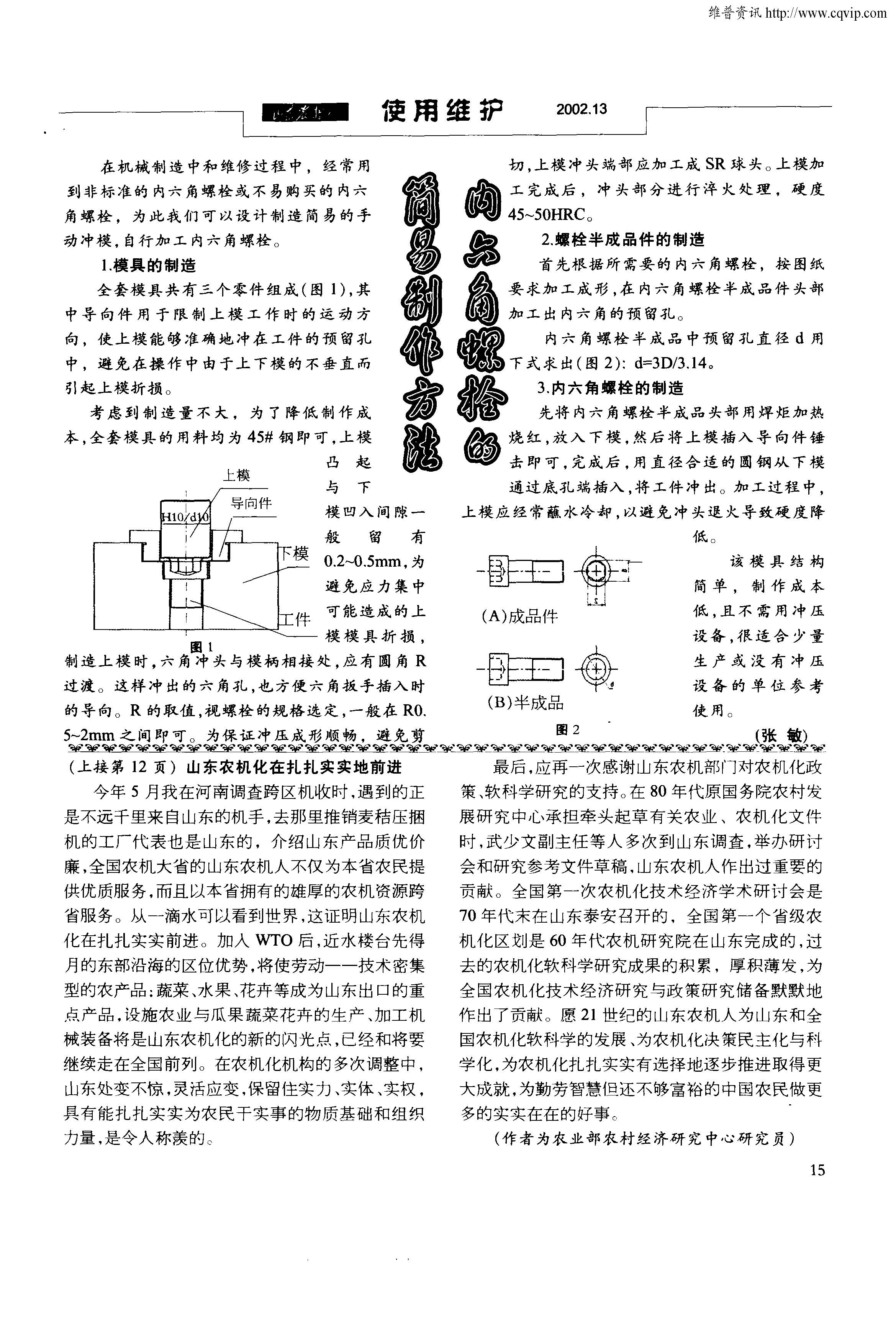

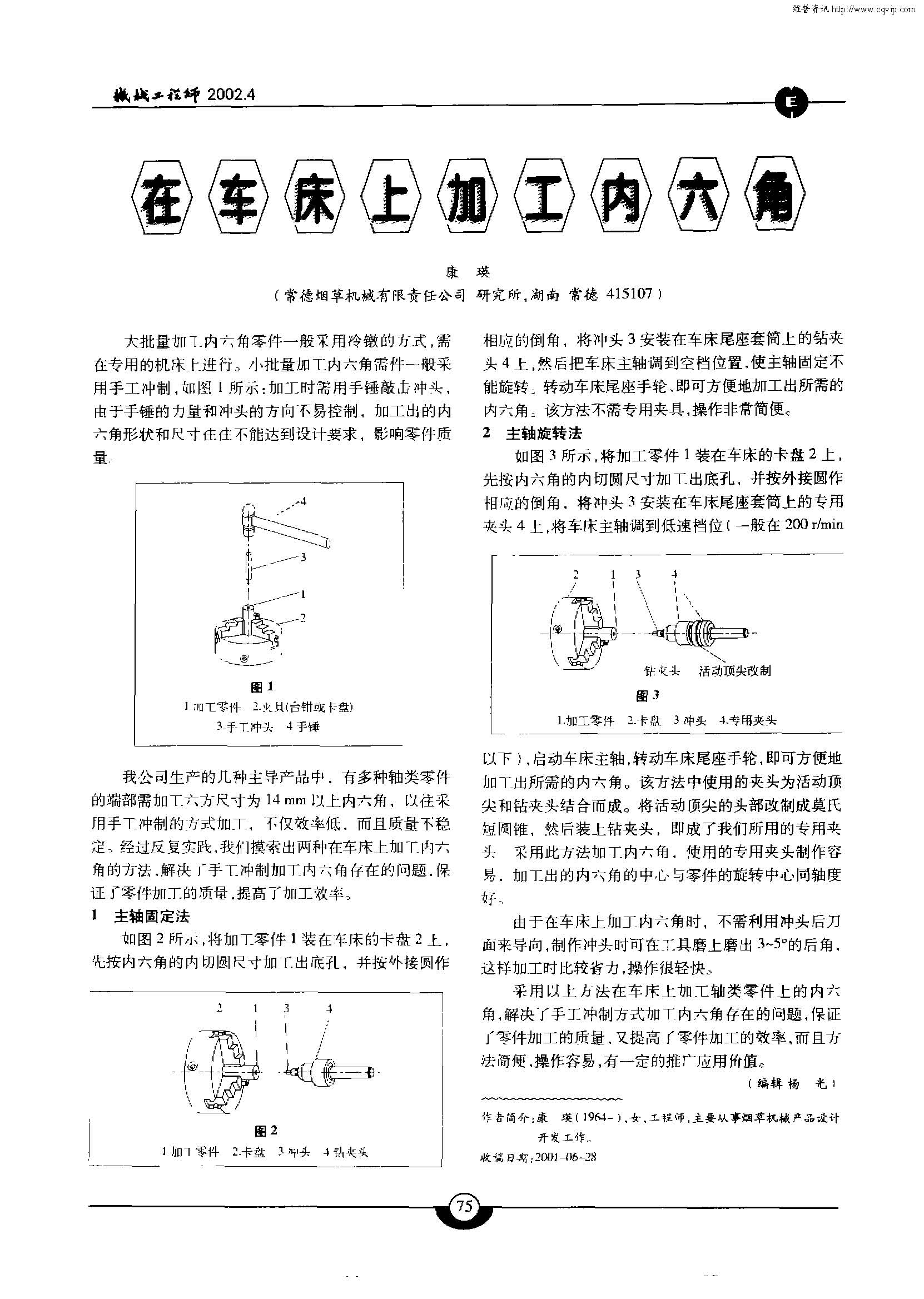

发表于 2007-7-27 10:39:48 | 显示全部楼层 来自: 中国河南郑州
里面有方法,我看了,估计可以适用于小批量" A$ _$ k, T: m- Q3 u: w
在车床上加工内六角
( h2 E7 h3 M% g+ `* ?内六角螺栓的简易制作方法 ' b. ^+ x0 R/ ]
在车床上加工内六角.jpg 内六角螺栓的简易制作方法.jpg   |. D5 M& \9 X5 T8 f
" u4 U9 e9 P9 V& l( [
[ 本帖最后由 zzsxgslt 于 2007-7-27 11:38 编辑 ]
在车床上加工内六角.pdf
34.96 KB, 下载次数: 6
内六角螺栓的简易制作方法.pdf
55.16 KB, 下载次数: 7
sxw68 + 5 应助

发表于 2007-7-27 19:05:15 | 显示全部楼层 来自: 中国黑龙江牡丹江
12楼 第一种方法 对车床没损害吗?) d+ h- j8 l% L9 ]  b, ~  Q
慢摇尾座 还是冲击?

车床也可以加工内六角,强。。。。。。。。。。; V6 h" T9 D. J; x2 M
楼主那个尺寸的话用铣床应该可以,不过效率比较低。。。
