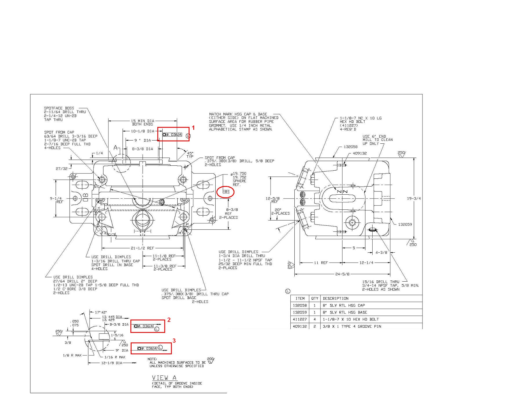

请大家查看图纸,零件是个动压轴承的下底座,中心是球孔面,基准A。现在要测量侧部的孔1.2.3对中心球面A的同心度,想请教大家这个该怎么理解这个同心度,谢谢了。7 F% g) _( J3 m3 z6 a0 K. m
4 J4 x( _  K9 S
测量是用的三坐标。

我粗略看,理解为两垂直孔,像变速箱体, c. u. b8 U6 L" t
用光学测量仪,可以很好的检测出来,有条件得买最高档的那种,什么笔记本,激光,红外线全给装上.

一号的这个老外的图纸实际上是个对称度,Y向的对于Z向的对称度,而且必须符合最小实体原则,你可以做一个夹具来间接的测其对称度等于同轴度.8 q" ]6 b& p+ W& M4 H( z* l$ }, L  j

想问下对球心的对称度,该怎么理解呢?

1一个公差的标注主要是有组件的功能要求定的,理解公差的标注要从设计者的设计意图及零件的功能出发.$ E; H# o% R9 z
2.用三坐标应该可以测量.三坐标应该可以找出球的球心及各孔的中心,向侧面投影求出同轴.

和我们工程师交流过,对图纸理解了,同心度是要求上下两侧的的圆孔的轴线对球心的同心度。
! @: e! d" n6 ~然后内部球面,由于加工面比较窄,三坐标测量时必须使用扫描测量方法,两侧各扫描三个截面。
