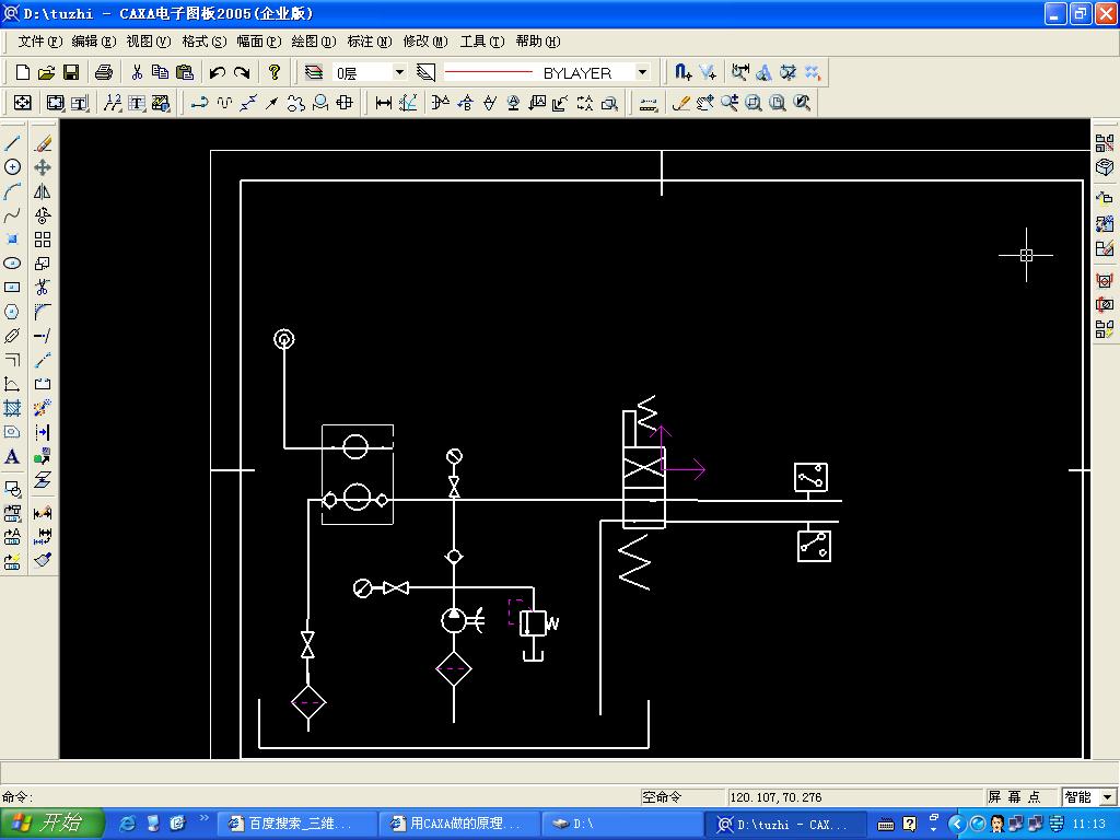

我们做一系统为齿轮泵快速充油气液泵加价压或补油,齿轮泵油经一单向阀进入系统主油路单向阀前后各有一压力表,在家试验时齿轮泵充油状态时两压力表测得值相同是正确的,可到设备上以后单向阀前压力为15MPA单向阀后压力显示为4MPA但设备可正常工作,请大家帮忙分析一下前后压力显示不同的原因

 楼主| 发表于 2007-7-26 11:02:15 | 显示全部楼层 来自: 中国山东济南
谢谢各位支持,单向阀后压力表接再进油油路上,前压力表15MPA与试验时一致,没有并联其他油路,我的原理图是CAXA做的怎么传不上去啊?

 楼主| 发表于 2007-7-26 11:28:19 | 显示全部楼层 来自: 中国山东济南
发上原理图大家帮忙
发上原理图大家帮忙
发表于 2007-7-26 11:38:42 | 显示全部楼层 来自: 中国上海
你的溢流阀的压力范围是?
发表于 2007-7-26 11:47:09 | 显示全部楼层 来自: 中国湖南长沙
估计溢流阀设定值就是15MPa?
 楼主| 发表于 2007-7-26 12:03:02 | 显示全部楼层 来自: 中国山东济南
溢流阀设定压力0-21MPA
发表于 2007-7-26 15:12:26 | 显示全部楼层 来自: 中国河北邢台
齿轮泵到单向阀间的压力 表显示的是齿轮泵的压力,单向阀后面的压力表显示的是主泵的压力,这没有矛盾。你在试验时只用了补油的齿轮泵而接入系统后,系统还有主油泵这一套呀。装单向阀的目的不就是为了防止主泵系统的油回流到补油泵吗??

 楼主| 发表于 2007-7-27 09:12:10 | 显示全部楼层 来自: 中国山东济南
在这个系统中你所说的主油泵是一个气液泵他的作用是在齿轮泵快速充油后加压或补油,在齿轮泵充油时气液泵是不工作的,此时前后压力表的显示值应相等,在家试验时是对的问题是到设备上以后齿轮泵充油时单向阀后压力显示值远远小于前压力表,开始怀疑表出了问题,更换后还是那样

发表于 2007-7-27 10:12:04 | 显示全部楼层 来自: 中国河南安阳
1、你的气液系统压力是不是15MPa、齿轮泵的溢流阀压力为4MPa?
3 f4 M  b2 ~0 i" m如果是这样,你的系统没有问题。
* _8 R2 ^8 D3 p' l1 y" b! r齿轮泵快速补油,然后气液泵加压。气液泵加压时齿轮泵通过溢流阀溢流。
5 j4 Y! {$ u/ Q2、你在#12所说的可能是你的负荷较大,齿轮泵无法充液,只有气液泵在工作或者是齿轮泵已瞬间充液。

 楼主| 发表于 2007-7-28 08:52:24 | 显示全部楼层 来自: 中国山东济南
现场问题是:在只有齿轮泵充油工作时单向阀之前的压力表显示15MPA,而单向阀后的压力表显示只有4MPA.
发表于 2007-7-28 09:20:45 | 显示全部楼层 来自: 中国江苏无锡
我个人分析,首先我们可以说单项阀到齿轮泵之前没有问题,因为15MPA。其实此处要说明的就是溢流阀没有问题,要是溢流阀调定的压力不合适那么此表不会显示15MP(其实楼主很明显就可以看出的)。
+ E9 f3 Z( x* q' g- K$ W  A8 [我觉的可能的原因:1,气液泵回油的截止阀有没有泄漏
. o8 Y* S" w& Y, j( H& V, y) Q                           2,换向阀有没有泄油' d' j3 ?) O. l+ R6 n* J$ s& T
                           3,还有一个原因就是你的冲液泵了,你的冲液泵工作压力不知多少,是不是冲液泵里面的受压元件损坏。
: X8 i5 U) \% a+ y/ t  w                           4,单项阀失效(没有完全打开)导致具有节油的效果(具有较大的背压)。
晨砂 + 3 应助!感谢您参与技术交流!

发表于 2007-8-1 11:01:09 | 显示全部楼层 来自: 中国上海
15MPa显示的是溢流压力,4MPa显示的是负载压力

发表于 2007-8-10 22:23:36 | 显示全部楼层 来自: 中国黑龙江佳木斯
很有可能,单向阀相当于减压阀了,没有完全打开.

发表于 2007-8-12 12:07:10 | 显示全部楼层 来自: 中国四川成都
求助一系统问题
有可能是以下因素的影响:选用的单向阀的开启压力可能较大,可能在家试验时,试验负载较大,压力油的流速相对较小,故单向阀前后压差很小,两只表示值接近,而在设备上运行时,实际负载可能很小,压力油流速很高,造成单向阀前后压差增大很多,所以两只表测出的压力不一样;另外还有可能是在运输过程中其中一只表损坏了,两只表互换一下就知道了。
